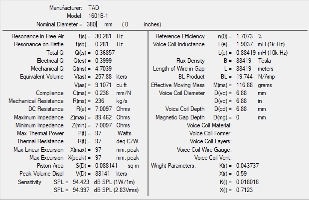

Bonjour Gilles,
Voici les mesures que j'avais effectué sur mes TAD 1601B il y a un bon moment avec le DATS V2. (le QTS est normal)
Quelque chose ne colle pas avec tes mesures.
On a Ro = Rmax/Rcc, Qes = Qms/Ro-1 et Qts = Qms/Ro
Le Qms est à peu près bon, mais Rcc est très haut et Rmax, très bas... et donc Qes est très bizarre et le Qts aussi....
Généralement on a Ro plutôt de l'ordre de 20 sur ces HPs. Du genre 100/5, pour les versions 8 ohms... (ce sont des ordres de grandeur)
Il y a soit un loup sur la mesure, soit un loup sur le HP...
A plus
André
