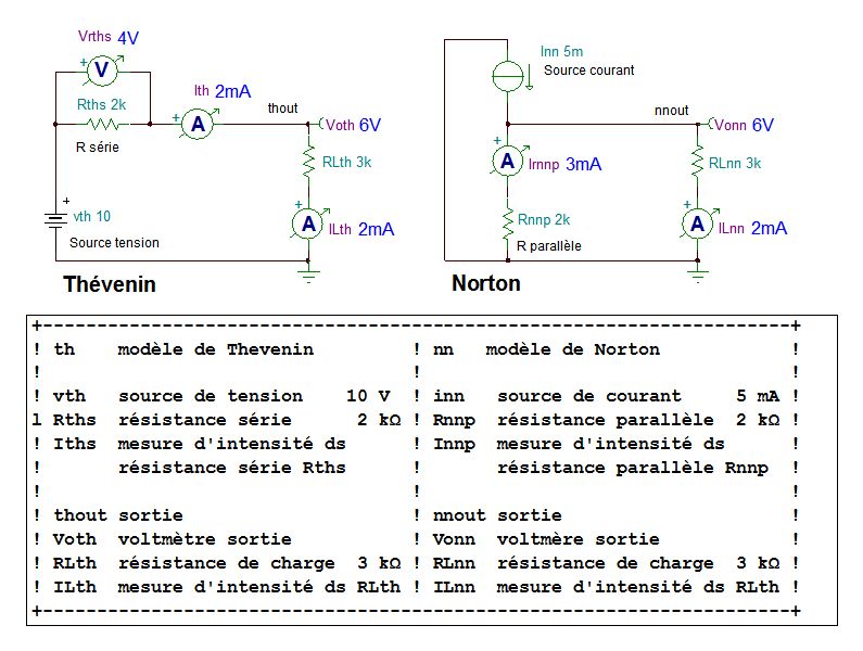

Bonjour Speeddybik,
Speedybik a écrit :Bonsoir Mélaudia, bonsoir Forr
forr a écrit :Pour en revenir aux sources... on peut toujours les voir comme des sources de tension avec une impédance en série (modèle de Thévenin) ou comme des sources de courant avec une impédance en parallèle (modèle de Norton).
Ou alors s’agit-il plutôt d’une admittance, c’est dire l’inverse d’une impédance, qui vient en // de la source de courant. En continu, on simplifie en considérant résistance (Ohms) et conductance (Siemens ou Mohs pour les tubistes)
Impédance en Ohms et admittance en Siemens se rapportent au même phénomène. Je trouve que ces dernières obligent à un travail mental qui compliquent les choses, elles sont probablement plus à leur place en électricité indsutrielle qu'en électronique où je ne les vois pas souvent utilisées.
Citation :Le document suivant est extrait du cours électronique 1ère année IUT de Caen (Langlois)
https://langloisp.users.greyc.fr/electronique/cm/
Ceci me laisse plus que perplexe :
Sources Idéales
Une source idéale de tension éteinte est un court-circuit.
Une source idéale de courant éteinte est un circuit ouvert.
Circuits équivalents
Les charges n'y figurent pas !
Les définitions du premier lien venu en recherchant Thévenin-Norton font preuve de plus de rigueur :
http://www.chimix.com/pha/p4.htm
Citation :Si Rthevenin = 0,1 Ohms on a Gnorton = 10 Siemens soit 10 A/V. Mais on ne met pas Rth en parallèle avec la source de courant de Norton. Non seulement ce n’est pas homogène, mais en plus ça court-circuiterait la charge.
modo: rétablissement d'une quote mal taillée
En modélisation, 0.1 Ω en parallèle avec la source de courant n'est pas un cour-circuit et il n'y aucune "inhomgénéité" entre Ω et S.
Pour expliquer les choses, la méthode pédagogique que j'emploie utilise toujours un cas concret avec des valeurs en chiffres avant de passer à l'abstraction mathématique. Autrement dit l'application précède la formulation.
Ci-dessous un schéma. Il montre que si l'on veut obtenir des
deux modèles de Thévenin et de Norton un comportent identique pour la charge, les résistances série Rths et parallèle Rnnp doivent être égales, de même pour les tensions de sortie, réglées égales par la source de tension Vth ou la source de courant Inn.
[Image: attachment.php?aid=30802]
Forr, tortionnaire de courants.
