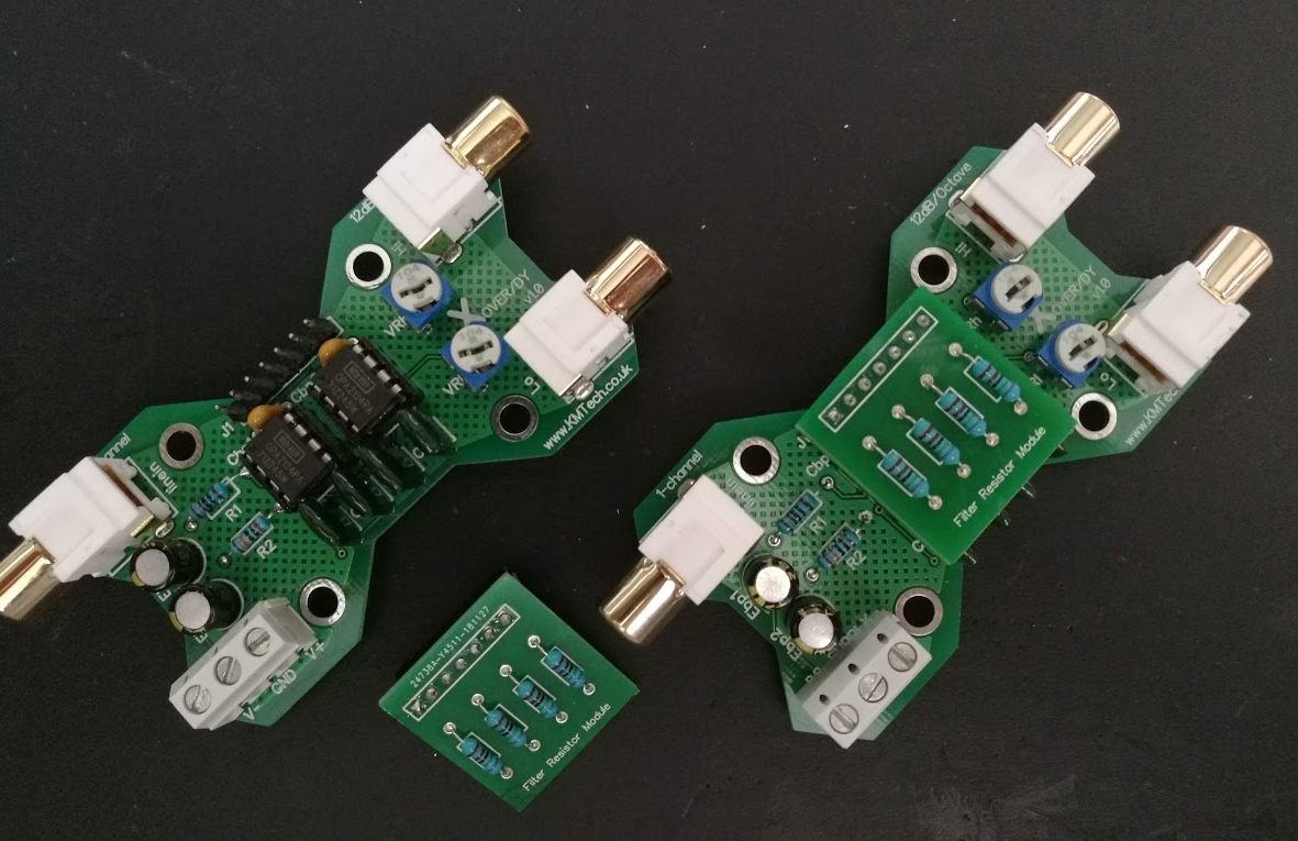

Bonjour Arnaud,
robyboyd a écrit :L'idée d’avoir deux amplis identiques pour la multiamplification de mes VOT me séduit aussi. Si je n’ai pas de doute sur leur musicalité, je m’interroge sur leur capacité à tenir le grave d’une main de fer.
L'idée d'avoir 2 amplis* m'a séduit moi aussi. Je l'a concrétisée et je suis très satisfait du résultat. Le fonctionnement du 515-8G en est grandement amélioré. J'ai réalisé un petit filtre actif LR/12dB à 650Hz basé sur ce que l'on peut trouver sur eBay. Je te renvoie à cette discussion pour poursuivre la discussion sur les filtres actifs.
* Je n'ai bien sur aucun "objectif de vente" sur ce kit K209+ Grand_Floyd !!!
