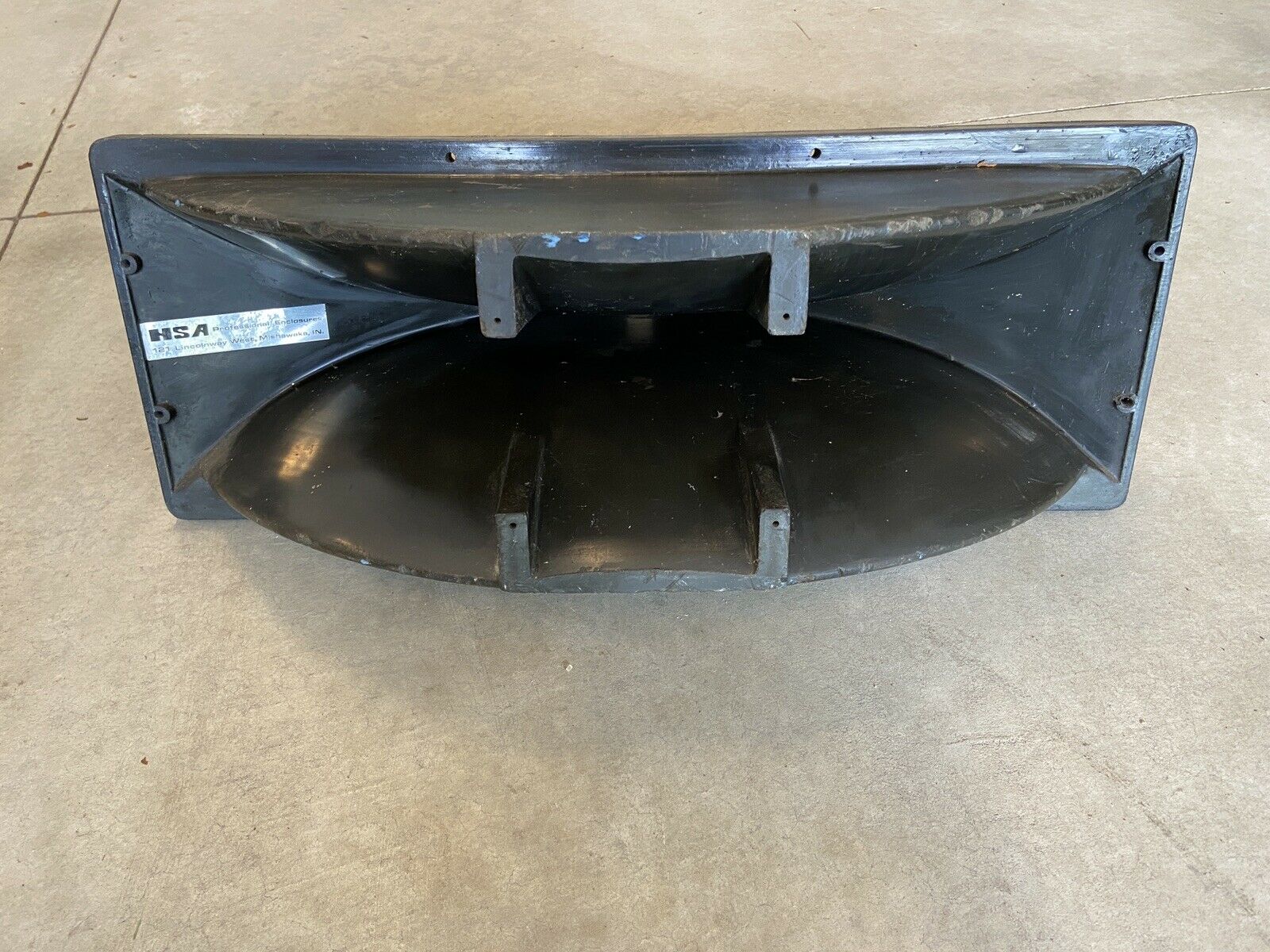

Plutôt ceux-la, ou on voyait parfois un tweet au centre:
@udiophilement,
Nicolas
RE: Pavillon WE66A vs Sato
nicolasd a écrit :Plutôt ceux-la, ou on voyait parfois un tweet au centre:
Pavillon qui équipait les EV Sentry III
c'est un peu la model 19 de chez Electro Voice
