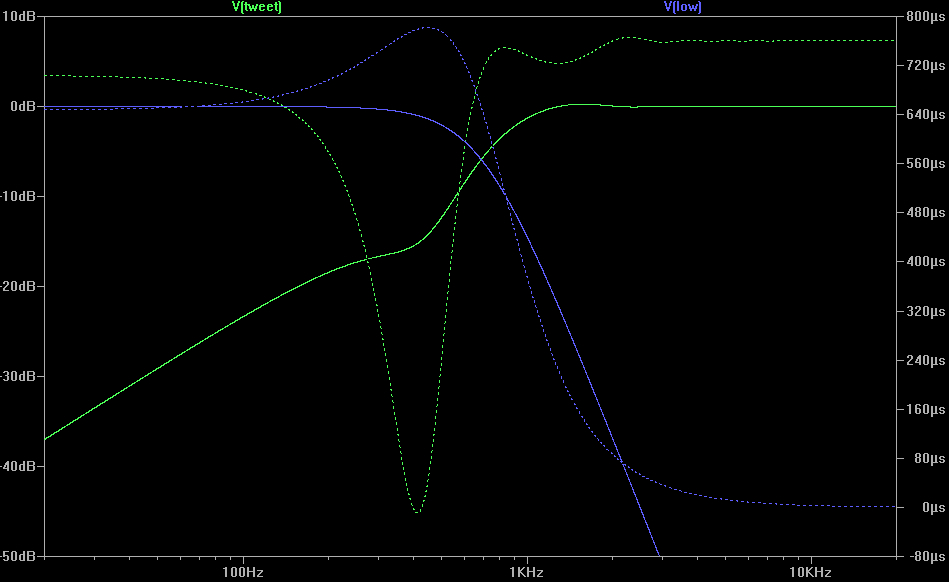

jefourcade a écrit :Voici le message de JMLC qui doit je pense venir d'un post sur son-qc
La fonction de transfert obtenue est celle d'un passe haut du premier ordre de fréquence de coupure basse 253Hz qui avance les graves par rapport aux aigus.
Voir le graphique
Merci pour les explications.
Faut être motivé sérieux pour le trouver ! ( vive la convolution)
ça donne bien ...
qui retarde les graves moins que les aigus
herve00fr a écrit :Ci joint la modification du gd d'un hp soumis à un filtre constitué de la différence entre un retard de 0,76ms et d'un LR4 de 695Hz.
Merci Hervé,
Si c'est bien LR4/695 Hz et 0,76 ms, la zone de fréquence effective de correction de gd est déjà très atténuée en amplitude... sauf erreur
j'ai F(-3) à 840 Hz en passe haut en 6dB/oct "tordu"

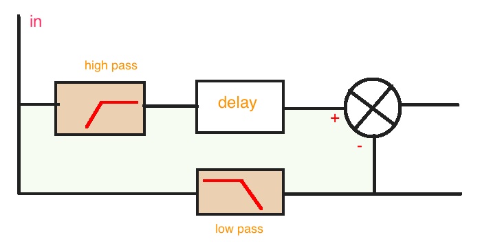

herve00fr a écrit :Tout ça est linéaire, il faut rajouter le filtre passe haut et le retard supplémentaire sur les deux voies (retard et passe bas).
ça, -- ne marche pas ainsi, on est d'accord?
retard supplémentaire - aux deux voies - ou pas:
