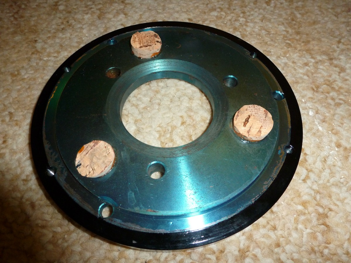

A la demande générale, quelques nouvelles du front.
En fait je n'ais guère avancé a part rassembler les différentes partie, spider bobine et cache noyau, qui manquais.
Grace a quelque conseils glané ici ou la ,j'ai essayé de faire la bobine moi-meme, j'ai fait quelque essai avec du fil dont je disposai et des papier photo de belles qualités que j'ai en stock, confection d'un mandrin,puis bobinage a la main sur le mandrin du tour, essai de vernis, gomme laque ou époxy, c'est loin d'être facile et finalement le résultat n'a pas été a la hauteur de mes espérance.et pourtant il y en a qui y arrive.
http://www.diyaudio.com/forums/planars-e...oil-2.html
enfin j'ai appris pour la prochaine foi.
J'ai donc contacté michel Fertin fin connaisseur des hp gougeon dont il était a une certaine époque le principale concurrent .il a validé ma longueur de bobine et m'a donc confectionné une bobine 8 ohms dans les règles de l'art.
J'en profite pour donner les caractéristiques précises de l'entrefer et de la bobine pour ceux qui voudrais bricoler
Diamètre du noyau : 62.8 mm
Diamètre intérieur plaque de champ : 65.5 mm
Epaisseur entrefer : 1.35 mm
Epaisseur plaque de champ 13 mm

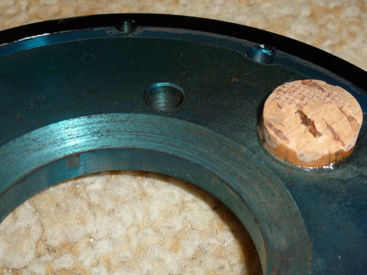

Epaisseur utile de la plaque de champ : 8mm (la dépression conique dont il a été question plus haut dans le post est en faite symétrique ce qui réduit la partie utile d'autant .d'après michel fertin ca permet une meilleur concentration du champ et des "sorties harmonieuse " pour la bobine d'origine qui peut être considéré comme une bobine longue) voir les photos.
on peut voir l'envers du decors ,a noter les plots en liege qui comprime la bobine field coil.
La bobine d'origine fait 13 mm de haut bobinée sur deux couche en fil diamètre 0.4, 35 tour par couche.
La nouvelle bobine choisie pour travailler en système pavillonné : 60 tour de fil diamètre 0.22 pour une hauteur de 9mm, RE =6.6 ohms pour une impédance nominale de 8 ohms.
Il existe une superbe membrane tout papier avec suspension 2 plis dans la membrane ,qui colle parfaitement au gougeon et tout a fait dans l'esprit du jensen, fabriqué en Angleterre pour une boite allemande, malheureusement il n'y a plus de stock et pour relancer une fabrication il faudrait une certaine quantité (si il y des amateurs il peuvent me contacter par MP)
on peut faire une recherche internet sur Kurt Mueller ,la reference de la membrane est 403-4G
A noter que les équipages mobile pour les 46 gougeon sont toujours disponibles.
Donc yapluka
La suite au prochain numéro, avec esperons le ,une bonne surprise.
Bien cordialement
Francois
