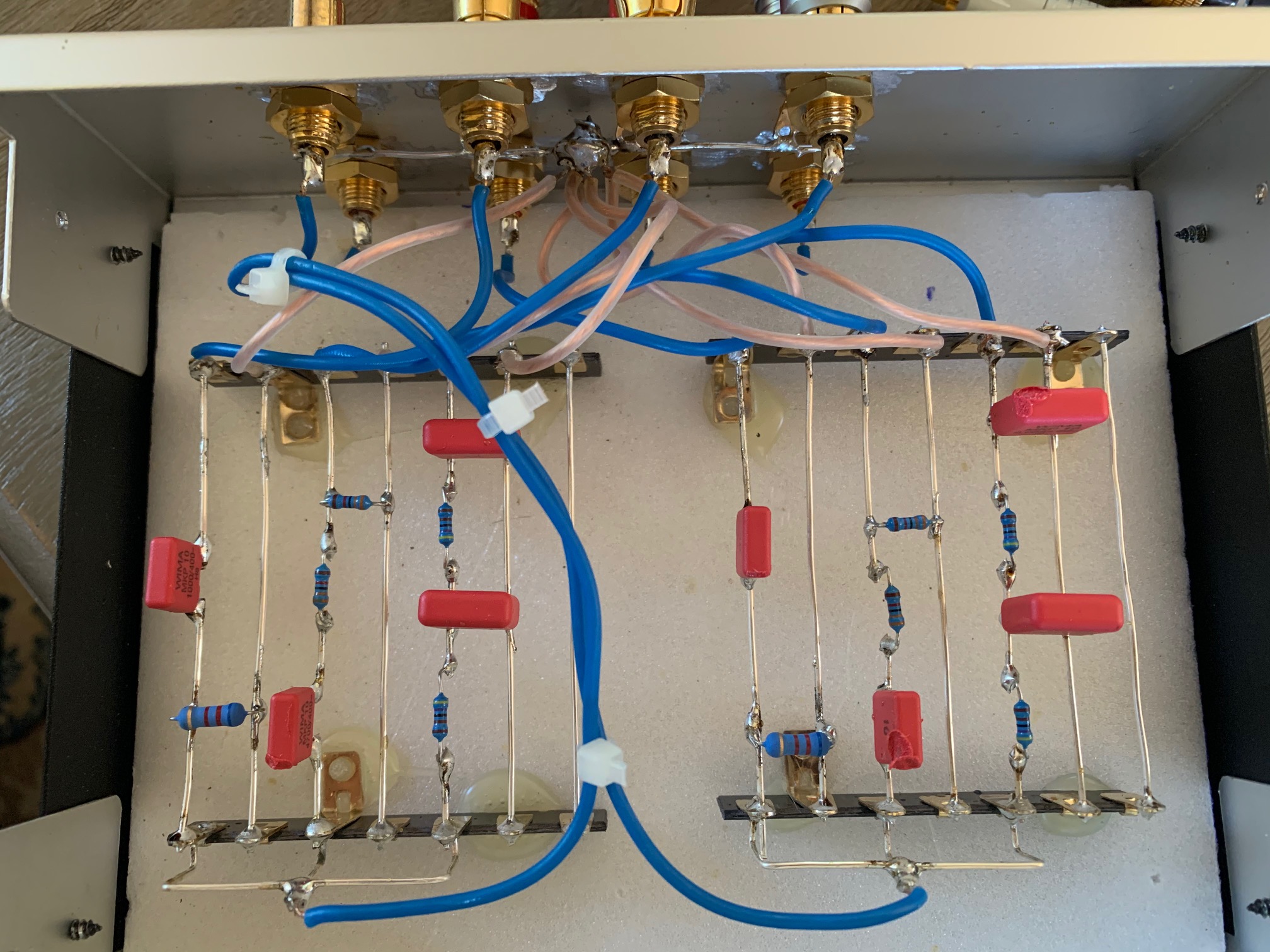

surtout qu'un filtre passif ne te permettra pas comme tes Altec 1631A de pouvoir régler un délai sur la voie grave pour affiner le calage tempore[color=#000000]
Les altec 1631A ne sont plus utilisés, mais à la place un petit filtre passif « actif » en amont des amplis, calé en Synkron et mis au point sur REW avec l’aide de Jean Marc.

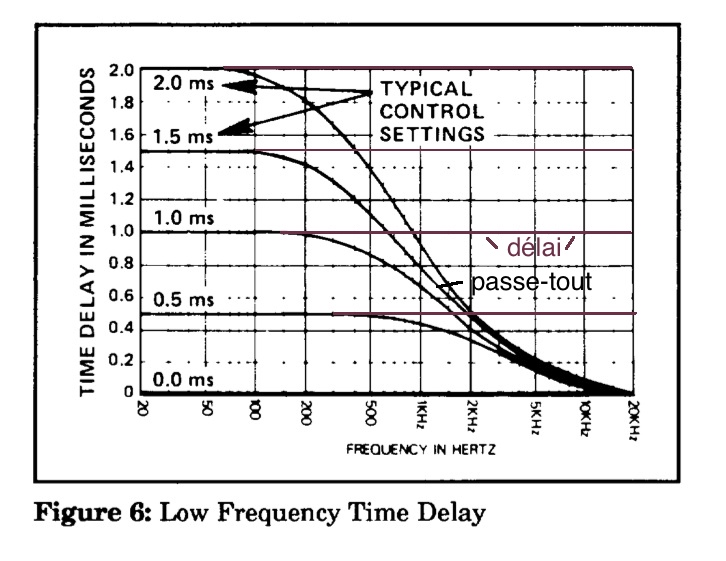

Le délai max possible varie avec la fréquence ... regarde la figure 6, pour 2ms t'es limité à 80 Hz ... pour du sub seulement donc ... si tu coupes à 600 et que tu veux retarder le grave, c'est 0,5 ms ... pas beaucoup.

Altec vot a écrit :Mais contrairement à ce qui a été dit précédemment, tu peux faire varier le délai sur les filtres Altec 1631A.
Comme le précise Nicolas, voir Fig 6:
c'est pas des délais mais des passe-tout, sur les filtres analogiques.

jimbee a écrit :Altec vot a écrit :Mais contrairement à ce qui a été dit précédemment, tu peux faire varier le délai sur les filtres Altec 1631A.
je ne discute pas le principe appliqué pour faire varier le délai?
Que ce soit un passe tout ou ne autre technologie, ça ne change pas ce fait: je me trompe?
Ce que je dis juste, c'est qu' avec le filtre Altec 1631A on peut régler le délai
Ou c'est normal, puisque le délai varie avec la fréquence et sa longueur d'onde :
Plus la longueur d’onde est grande, plus la fréquence est faible. A l’inverse, plus elle est faible, plus la fréquence est élevée.
