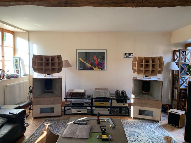

Pour mémoire, les enceintes avant:

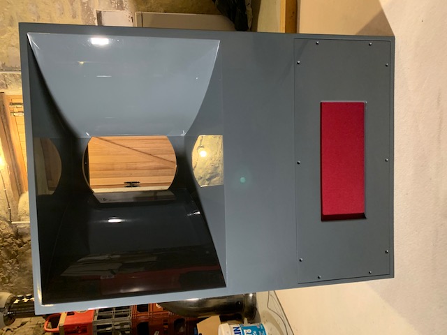

L'opération a consisté à mettre en peinture les caisses VOT. Après avoir consulté les quelques peintres-carrossiers aux alentours qui n'étaient visiblement pas très enthousiastes à l'idée d'exercer leur art sur ces grosses caisses en bois, je me suis lançé dans l'aventure (et quelle aventure...)

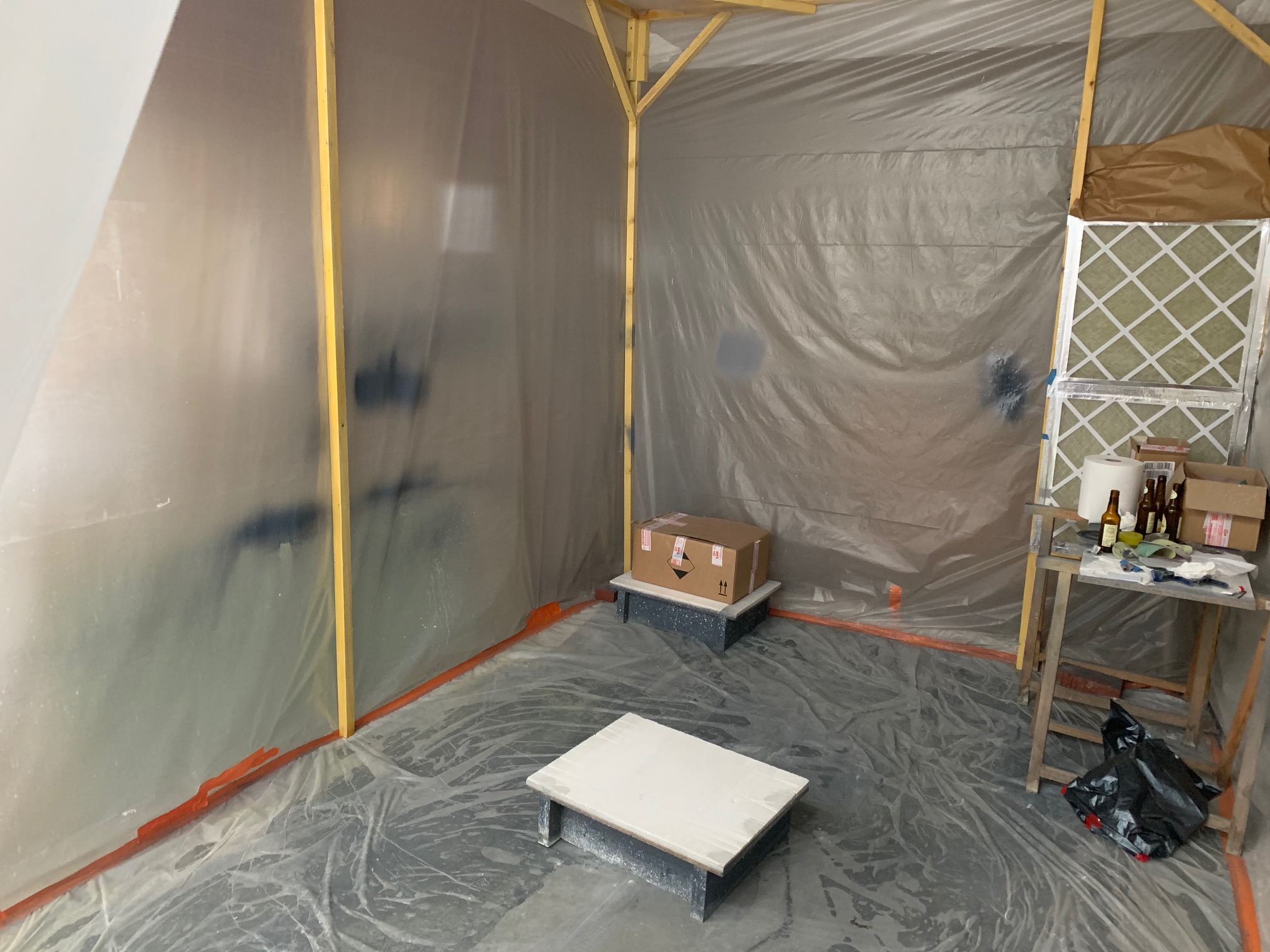

J'ai d'abords identifié le fournisseur chez qui me procurer tout le matériel (pistolet, apprêt, peinture, vernis, papier...) puis passé quelques heures de recherche sur internet pour essayer d'assimiler les meilleures pratiques d'une peinture carrosserie réussie, et me voilà partis.

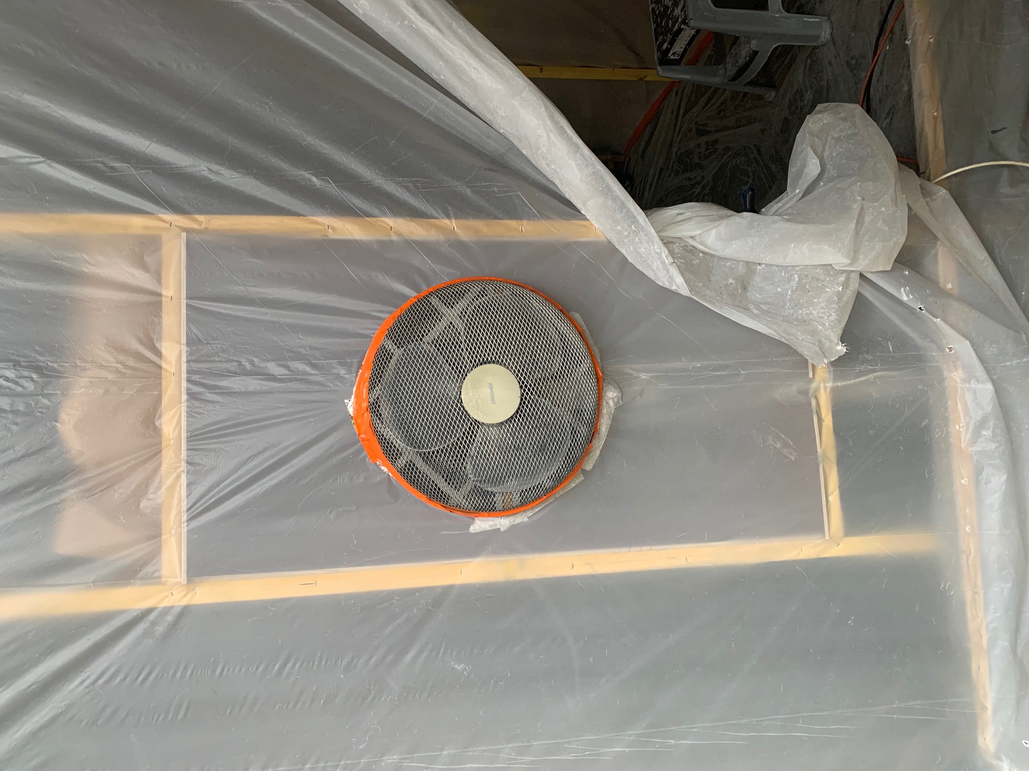

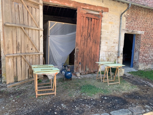

En préambule à une bonne exécution, la fabrication d'une cabine de peinture est indispensable...

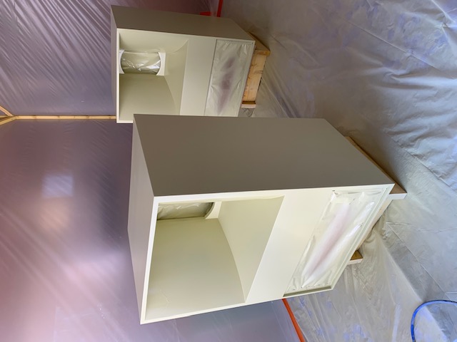

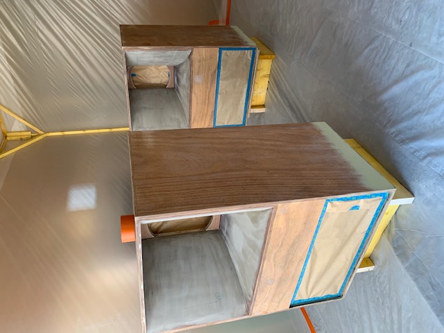

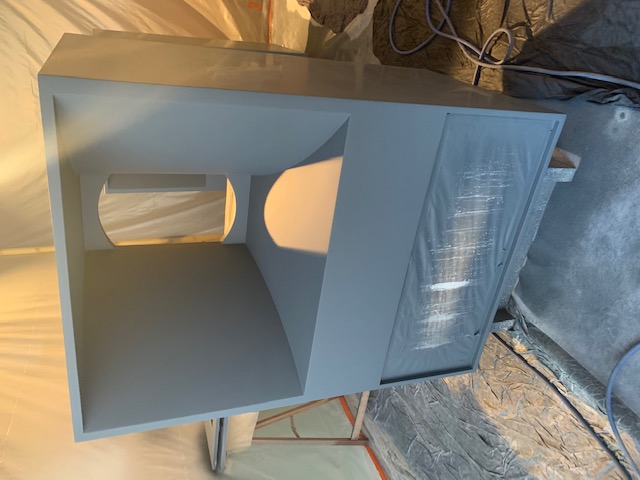

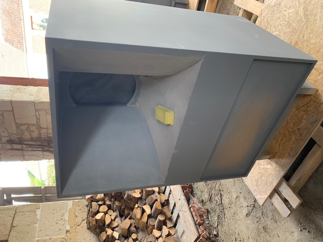

1ère mise en apprêt (epoxy)
2ème mise en apprêt (filler acrylique) et ponçage

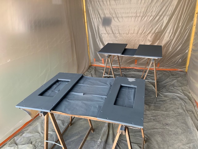

Mise en peinture

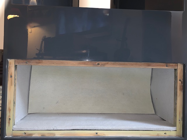

Et enfin vernissage!
j'ai été étonné de ne pas retrouver de photos de cette étape?! Ce fut tellement laborieux que l'idée de prendre quelques photos ne m'est visiblement pas venu à l'esprit...
J'ai souhaité un rendu vernis brillant profond pour les caisses, sur une belle peinture gris bleu nacrée, pour un effet neo retro. Trop ambitieux pour un amateur comme moi! J'en ai vraiment bavé! Le résultat est là, et je suis plutôt satisfait (mon niveau d'exigence est très élevé), mais j'ai bien mesuré à quel point la peinture carrosserie est un métier nécessitant un gros savoir faire!

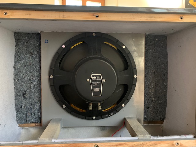

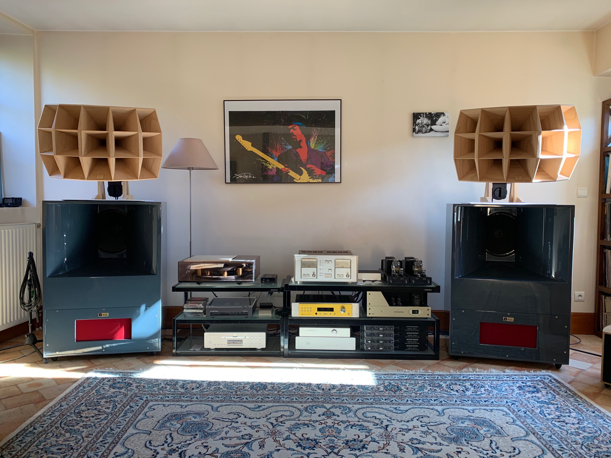

Le remontage, 1er essai:

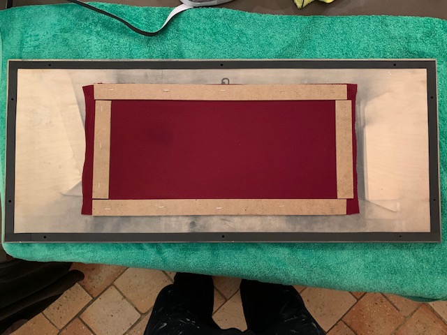

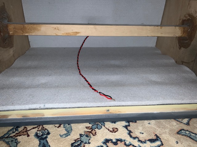

Mise en place du tissus acoustique devant l'évent:

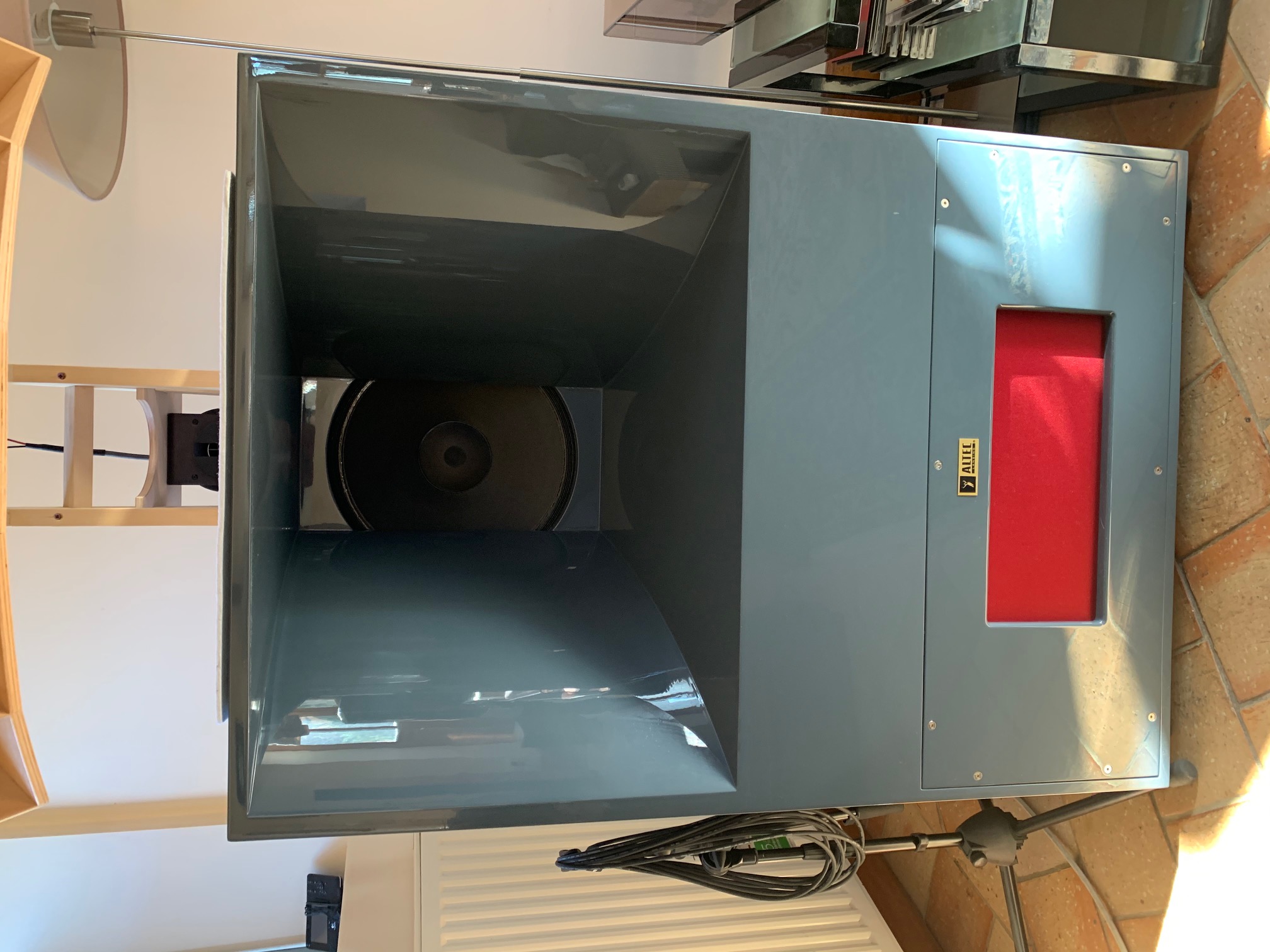

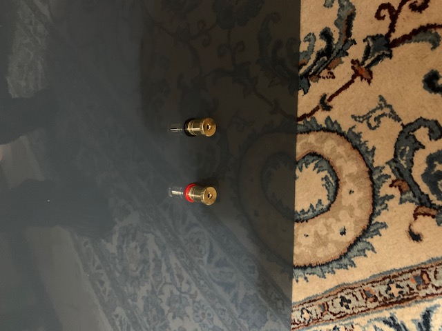

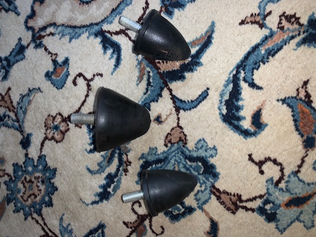

Quelques détails des caisses, légèrement tweakées:

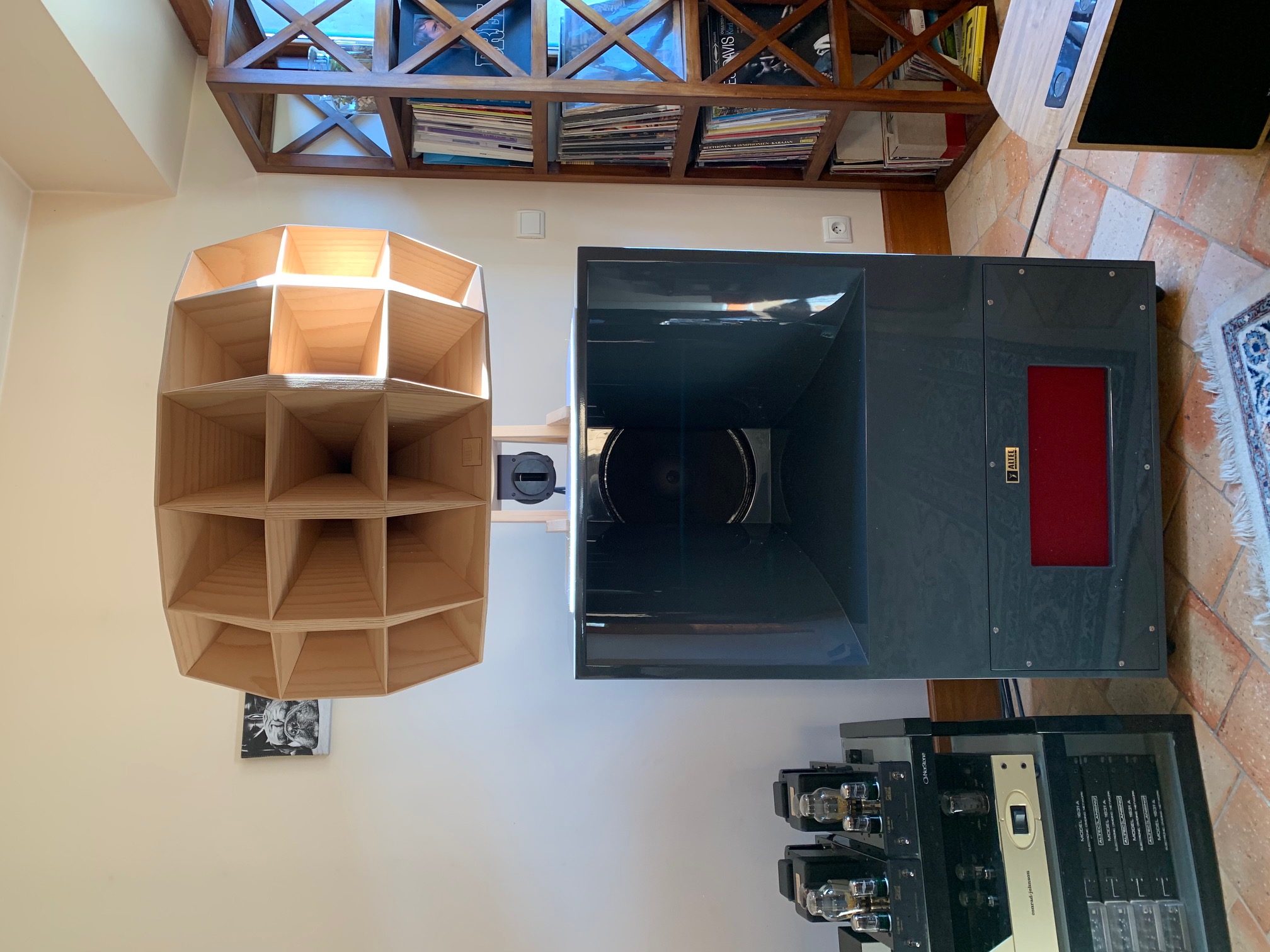

Le résultat final:
Et voilà! Smile
Si quelques un d'entre vous sont tentés par une aventure similaire, n'hésitez pas à me solliciter. Sans aucune prétention, j'ai acquis une petite expérience sur le sujet et serai maintenant à même de renseigner les quelques courageux qui voudraient se lancer.

Tu ne t'es pas facilité la tache en choisissant cette finition brillante.
Joli travail! Bravo.

Bonsoir, joli boulot! L'aspect vernis est très très sympa... Et j'aime bien les étiquettes ALTEC.

Superbe travail!
On voit le côté perfectionniste et j'aime beaucoup le fabrication préalable de la cabine de peinture.
Bonne continuation

J'ai un souvenir particulièrement funeste de la remise en peinture d'un simple coffret 4U : à la bombe, ça se dépose absolument partout (entre autre sur la bagnole de mon paternel...)
Dieu merci ça n'était pas du tout un fanatique, parce que sur la CX rouge, les trainées de noir, ça n'était pas très joli ! Pourtant j'avais mis du papier journal "presque" partout.
Une cabine bricolée, c'est indispensable.
