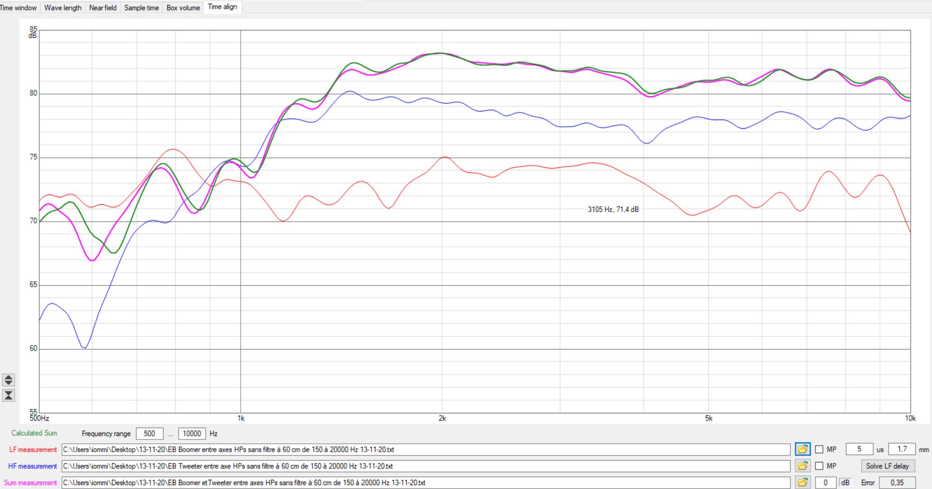

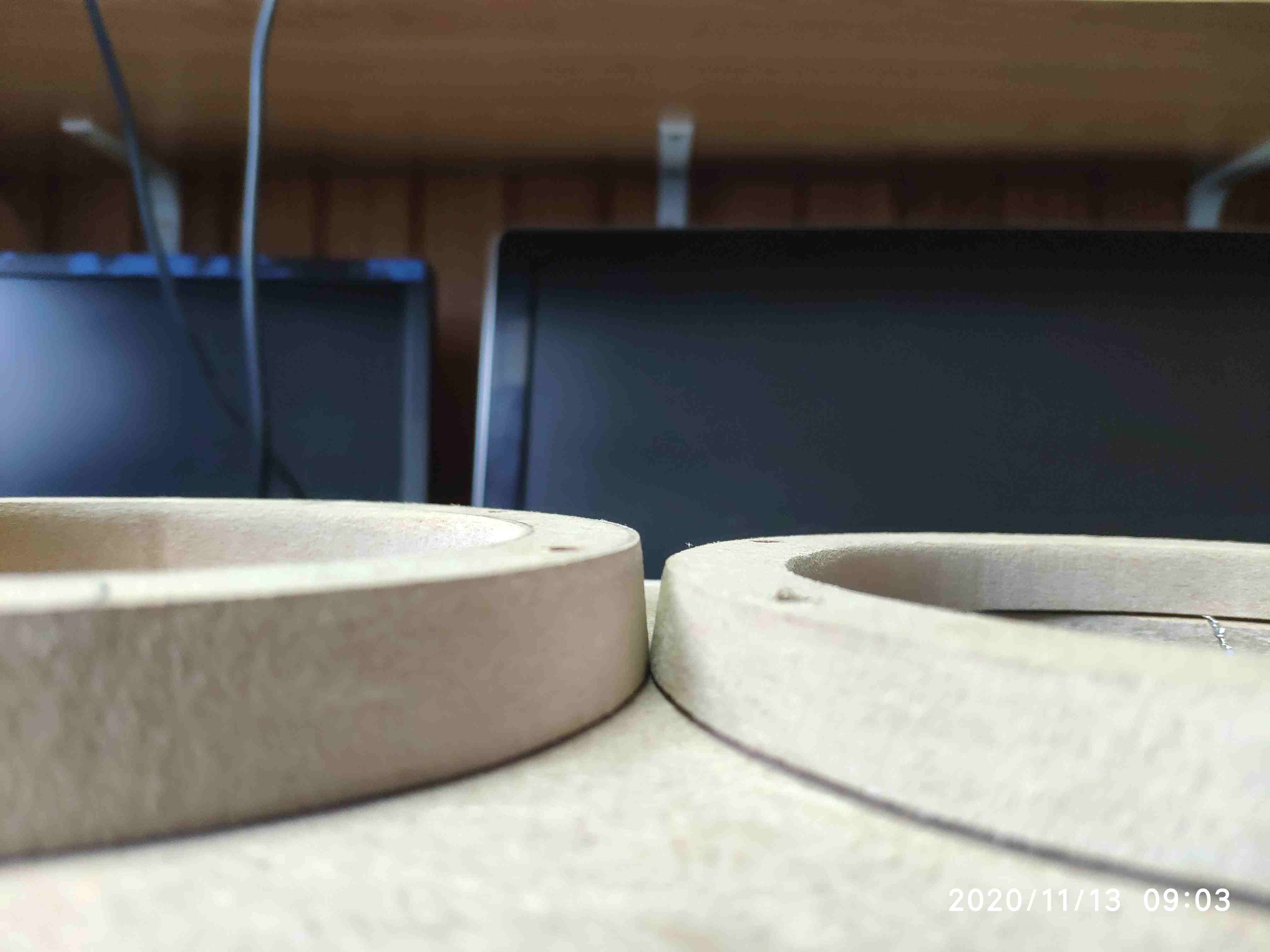

J'ai donc réalisé une bague de 12 mm :
J'ai rentré les nouvelles mesures dans Vituix :
Il y a un écart entre la courbe mesurée et la courbe calculée. Mais je pense en rester là, sauf avis contraire...
Les fichiers correspondants aux nouvelles mesures :

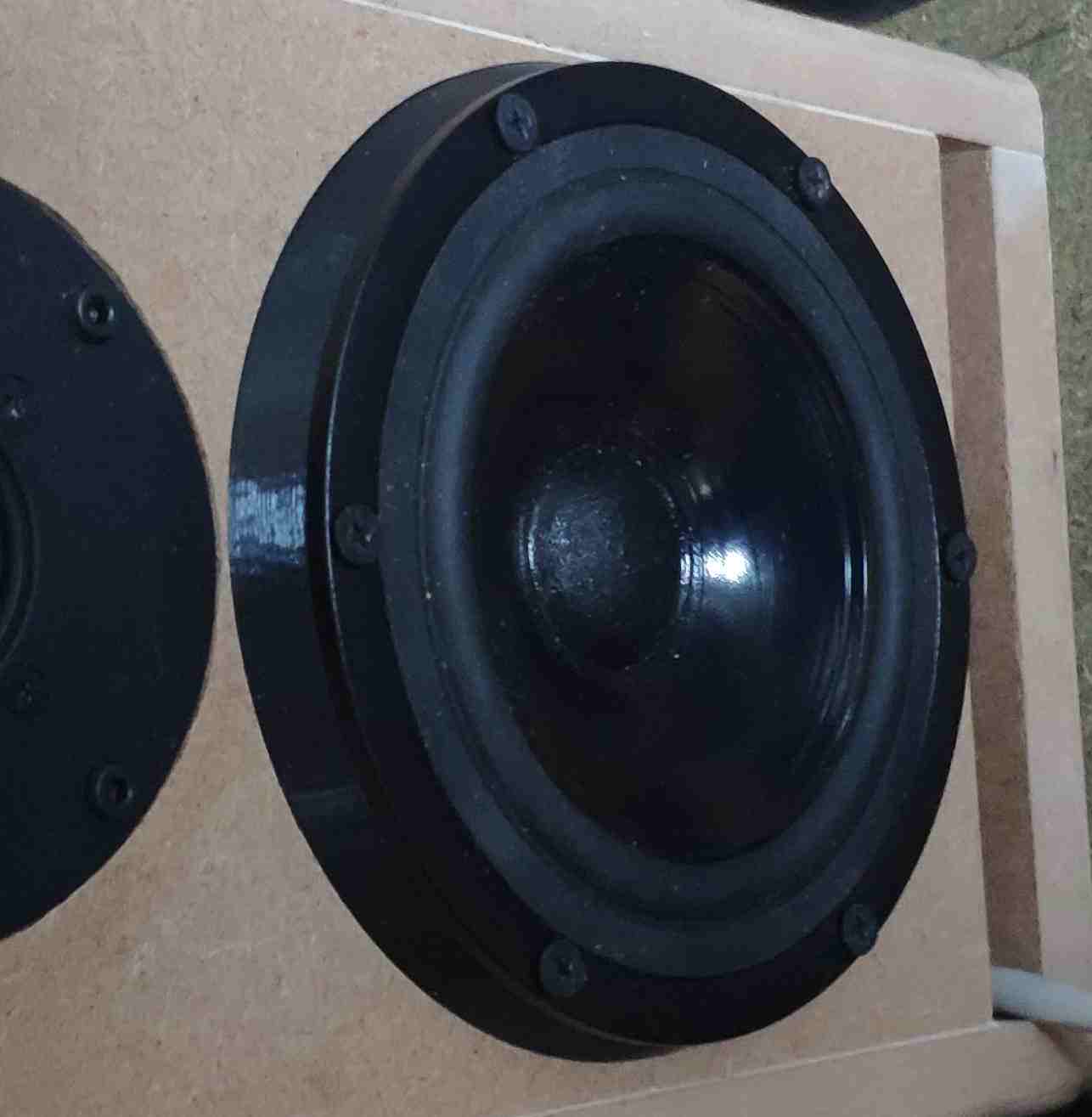

Un de mes collègue maitrise l'impression 3D, il m'a gentiment fait de jolies belles bagues.
Merci Grégory

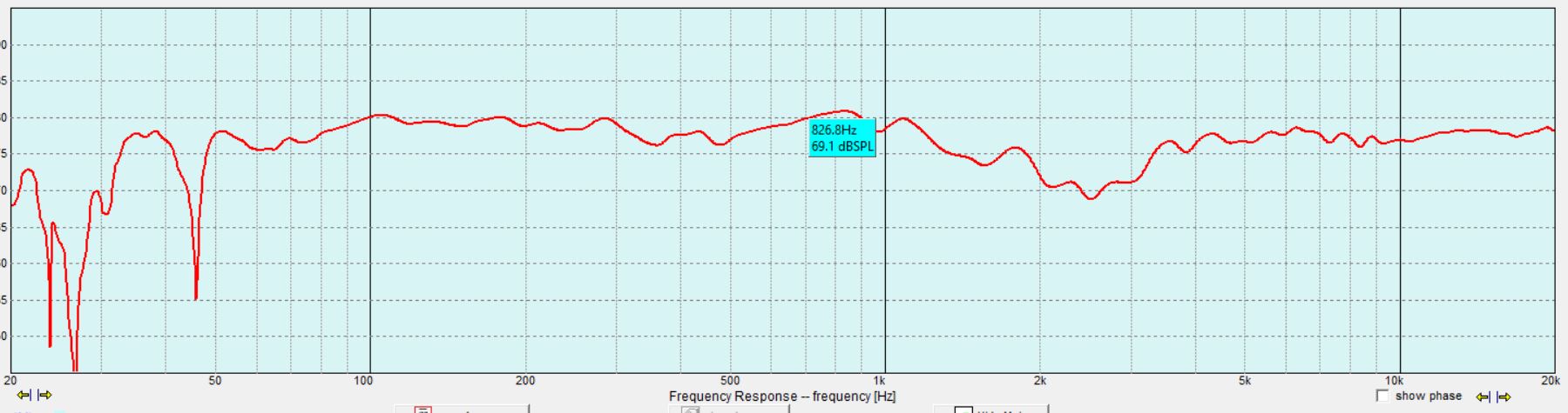

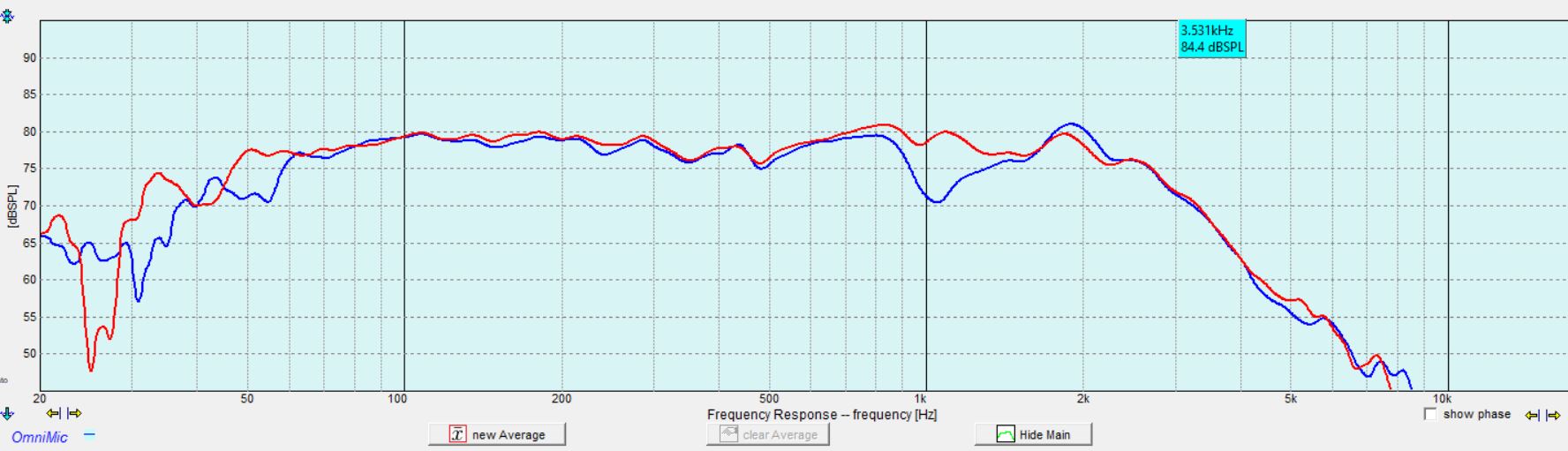

Je suis un partisan (mais pas inconditionnel, quoique...) du filtrage actif (les déphasages entre tension et courant dans les condos et selfs m'inquiètent), j'ai donc appliqué les corrections adéquates sur mon filtre Najda.
Les courbes relevées sur le boomer :
en rouge filtre passif, en noire Najda en BW2, en bleu Najda en BW3.
Idem pour le tweeter, puis j'ai ajouté quelques corrections aux HPs :
Ex pour le boomer :
Puis j'ai voulu visualiser la somme des courbes boomer et tweeter non inversé :
et inversé :
Mis à part le "trou" à la fréquence de raccordement, j'ai été surpris de l'accident à 46 Hz ?!
