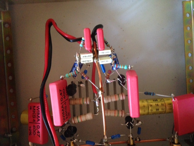

Bonjour à tous, j'ai aussi un pré-phono avec correction RIAA W.Walther avec 4 transistors. Je ne sais pas lesquels. A la suite d'une mauvaise manipulation (inversion de polarité de l"'alim) ils ont été changés il y a plusieurs années mais collés je ne peux voir par quoi et je pense que les transistors n'ont pas été appairés; je serai aussi preneur d'information sur le type de transistor.

Je viens de vérifier les miens. J'en ai 2 à Idss 3mA, 1 à 3.5mA et 1 à 4.1mA. Vendus par la MDA comme appairés, mais à part 2 les autres ne sont pas trop bien appairés. Donc on est dans la plage des GR : 2.6 à 6.5mA(les BL seraient dans la plage 6 à 12 et les V dans la plage 10 à 20). J'ai des résistances de 3.9K et j'alimente sous 28V.

Le mien fonctionne en 12V. W.Walther avait ajouté une alimentation a base de kit velemann...
