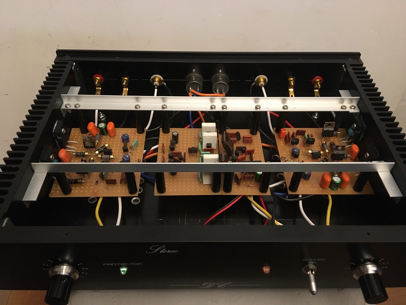

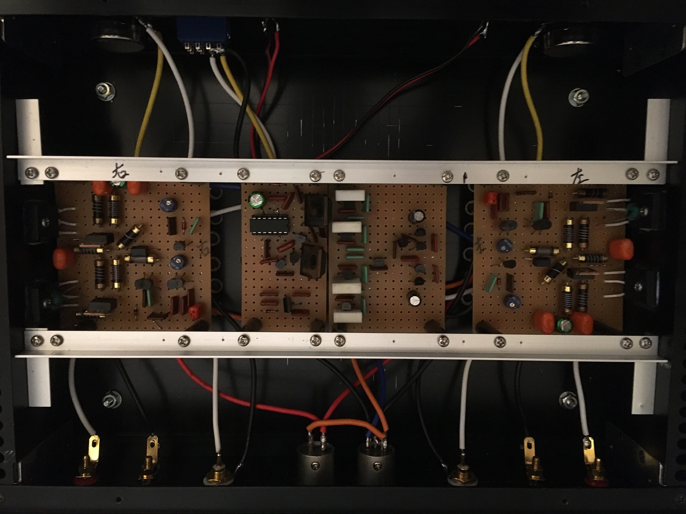

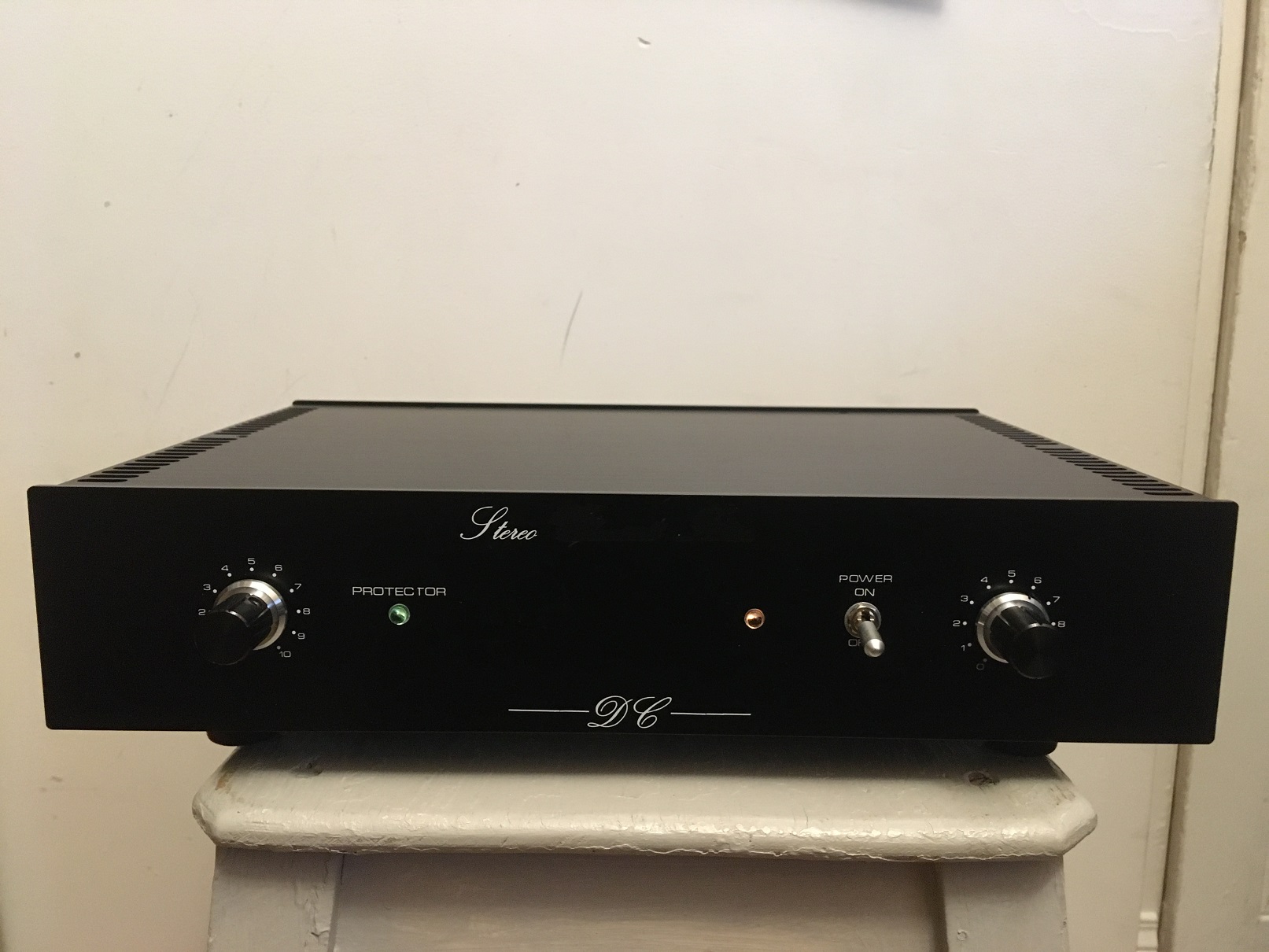

Il y a quelques jours, alors que tous les PCB des autres ampli sont montés, j'ai donc également terminé la mise en boite de mon 1er Kaneda No.267.
C'est un IVC utilisant des transistors SIC SCT3030AL de chez ROHM qui fait 14 watts sous 8 ohms.

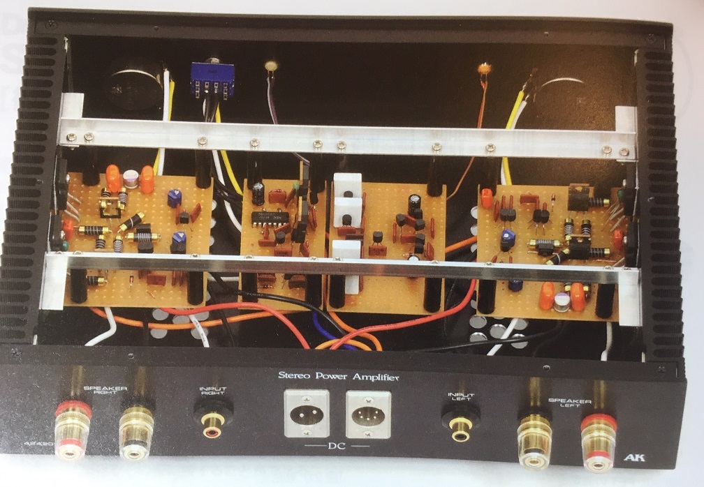

Pour comparer, voici deux photos du même ampli extraites de MJ audio. A quelques détails près, comme les résistances plates pas toutes de la même marque (verte ou orange), ou le marquage de la façade à reprendre, ça ressemble tout de même un peu...

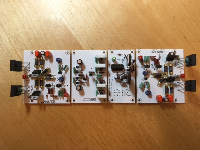

Comme il m'en faut trois, plus un en réserve, pour équiper mon système quadri-amplifié, j'ai décidé de monter l'ensemble des autres exemplaires avec des PCB que Masami Hagio a réalisé à ma demande.
Ces PCB teflon pré-gravés permettent des montages d'une grande qualité, et ils simplifient tout de même beaucoup le travail, et puis ça permet de fait des circuits vraiment identiques pour l'ensemble des amplificateurs de la série. Avec les plaques à trous, c'est beaucoup plus difficile.

Ce qui me pose encore un problème, c'est le marquage des façades.
A cause de la grande finesse des lettres, ces transferts sont vraiment difficiles à utiliser, à moins que ce ne soit moi qui n'ai pas le bon coup de main.
J'envisage même carrément de ne pas les utiliser si je ne trouve pas une méthode fiable permettant une pose parfaite.
Si vous avez des astuces...
