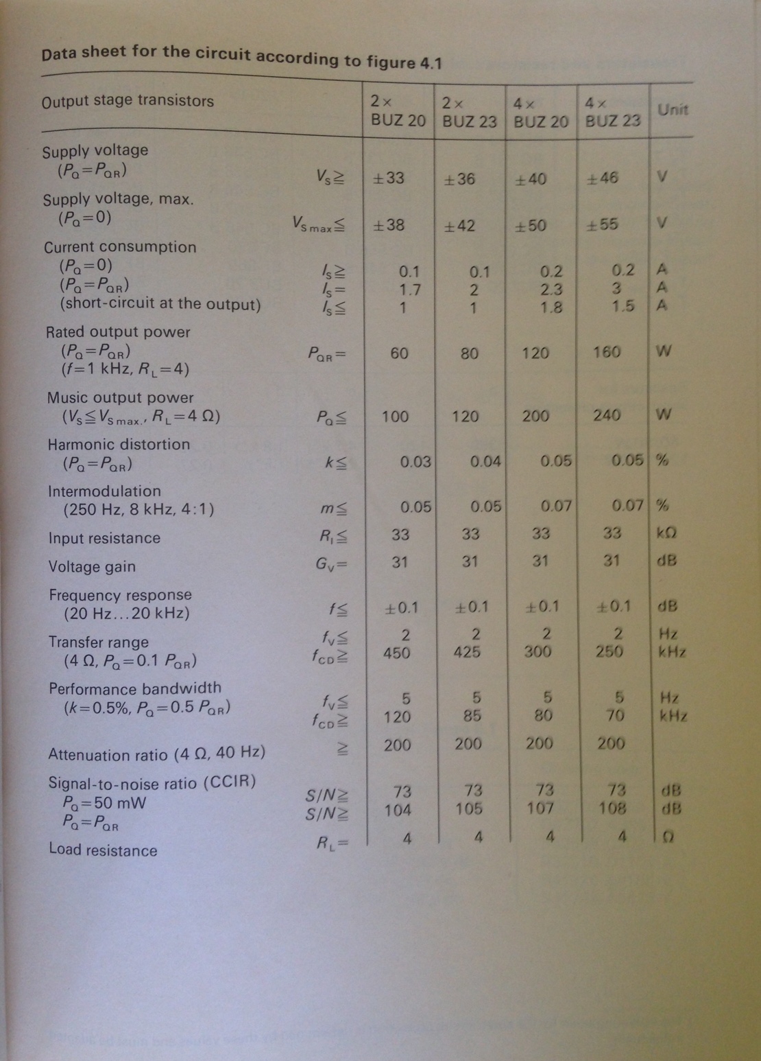

J'aimerais pouvoir étudier la note d'application 4.1 mais je n'arrive pas à mettre le clic dessus. Quelqu'un aurait-il ce fascicule Siemens sur une de ces étagères ?

En fait, j'aimerais prendre connaissance de cette note d'application car citée ici et là.

JM Plantefeve a écrit :J'aimerais pouvoir étudier la note d'application 4.1 mais je n'arrive pas à mettre le clic dessus. Quelqu'un aurait-il ce fascicule Siemens sur une de ces étagères ?

Voilà le chapitre 4.

Pour faciliter la lecture de ce qu'a fourni Pierre-François

Donc bien une structure signal à la Kaneda.
