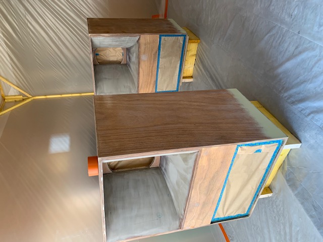

Mode opératoire:
- imprégnation complète de la caisse à la résine époxy
- apprêt époxy
- ponçage
- apprêt garnissant
- ponçage
- mastic
- ponçage
- apprêt garnissant
- ponçage
- peinture
- vernis
J'ai fabriqué pour cette opération de mise en peinture une "cabine" dans une grange.
Je suis actuellement à l'étape de l’apprêt époxy, déposé avant mon départ en congés (je vous écris ce message depuis le Vaucluse, sur les bords de la Sorgues)
Dès mon retour de congés, je poursuis la mise en peinture. Je n'ai jamais fait ça, j'espère que le résultat sera à la hauteur de mes attentes.

robyboyd a écrit :- imprégnation complète de la caisse à la résine époxy
La résine est suffisamment fluide pour pénétrer dans le bois ?
La résine époxy est LE produit d'imprégnation pour le bois. Pour une imprégnation superficielle, la résine époxy classique est suffisante. Il est possible de la faire chauffer un peu pour la fluidifier (le temps de prise s’accélère alors).
Pour une imprégnation en profondeur, il existe de la résine spéciale imprégnation, plus fluide.
C'est le produit idéal pour stabiliser et préparer le bois avant peinture (dans mon cas, peinture carrosserie).
