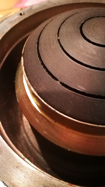

J'ai une paire de JBL2440 qui dort dans un coin, et je souhaite la ressusciter pour ma voie bas medium.
Je me suis procuré une paire de diaphragmes neufs d'origine, avec suspension rouleau. L'ennui, c'est qu'au moins une des compressions a dû subir un choc et l'entrefer est décentré.
Par ailleurs, j'ai vu sur ebay une annonce pour remplacer le tube en aval de la pièce de phase par un tube en bronze, et je suis fort tenté. Mais pour cela, il faut démonter complètement la compression.
Est-ce que l'un des mélaudiens sait comment il faut faire ?

Je viens d'essayer : ça marche sauf que la pièce de phase reste attachée au noyau magnétique. D'après mes infos, celle-ci est faite en bakélite donc assez cassante. Connaissez vous un moyen de la démonter sans risque ?
Par ailleurs, faire attention, le champ magnétique est très intense et on peut se blesser en essayant de dégager le gros anneau.

Le tube de la 2440 est en matière plastique. Dans mon cas, il y en a au moins 1 des 2 qui était cassé, et que j'ai réparé avec des moyens de fortune (epoxy).
Les tubes en bronze sont nettement plus propres. Pour info, le lien vers le fournisseur :
https://www.ebay.fr/itm/2-piece-Bronze-c...SwfvtcVrnq
L'étonnant, c'est que ni la pièce de champ ni la pièce solidaire de la pièce de phase ne sont fixées ou collées. Seul le champ magnétique les retient. Il a beau être extrêmement puissant (20.500 gauss), ça se décale en cas de choc un peu sévère.
qq photos pour ceux que ça intéresse.

Je l'ai fait fabriquer en alu par un tourneur et monter sur une paire de Jbl 2482.
Renvoyés en France pour les faire recharger car le démontage avec les outils utilisés sur la vidéo décharge l'alnico.
Je n'ai pas utilisé de colle pour le remontage , on a réfrigéré le collet avant de mettre en place le cône.
Crdt , Marc

Donne le modèle de l'amorce recollé à un tourneur et demande lui de la faire en alu puis tu remontes le tout.
Tu devras re magnétiser tes compressions après assemblage.Wink
Ce n'est pas très compliqué à réaliser , attention au doigts quand même ! Big Grin
