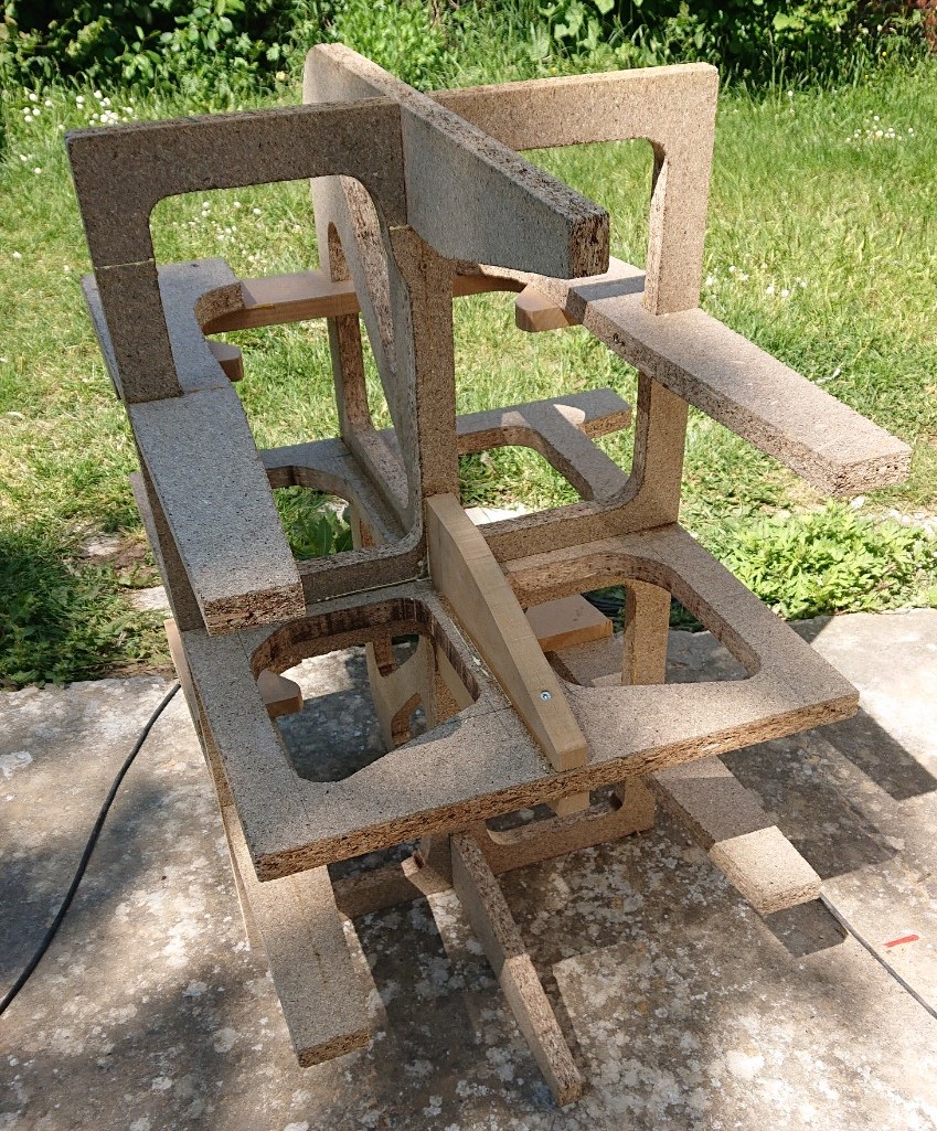

Raidisseurs du premier caisson finis.
440 l , Fb 23 Hz.
LB

Co...ries à part, super! Il me semble avoir compris que la forme comprenait des arrondis à l'arrière, tu compte utiliser du CP cintrable?
Jean.
RE: Réalisation d'un caisson BR BMS18N862 _EPILOGUE
Bonjour Jean.
Non, j'utilise principalement du médium de 30mm. Ces arrondis ne servent qu'à faciliter le montage.

LargeBande a écrit :... j'utilise principalement du médium de 30mm.
...Ces arrondis ne servent qu'à faciliter le montage.
Patrick
dans ta réalisation on voit basiquement un matériau peu apprécié des "audiophiles"...ce n'est ni du "médium" ni la bonne manière de l'utiliser Wink
