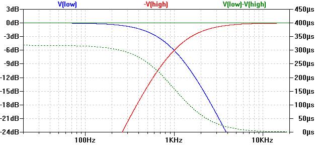

Juste en complément du message #28, une figure qui illustre pourquoi le travail sur le délai par filtrage d'ordre supérieur est fait sur la voie LF du coaxial :
Source : http://www.cieri.net/Documenti/JBL/Docum...(1988).pdf

Bien sur mais il faudrait disposer d’une mesure d’impédance du 604 avec le bon pavillon.
J’en ai expliqué le principe dans mon fil alignement temporel. Sur la voie en avance on utilise un filtre d’ordre supérieur à celui utilisé sur la voie en retard, la différence de temps de propagation de groupe compense le retard. C’est le même principe quand on utilise un filtre allpass en complément d’un filtre sur la voie en avance.

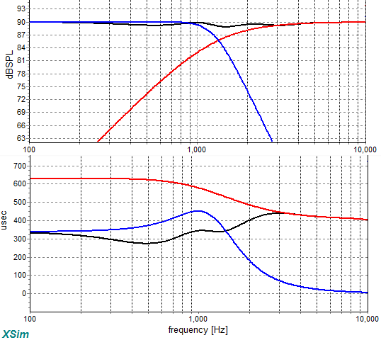

Est il possible de modėliser ce genre de circuit génėrateur de retard avec des logiciels comme Vuitix ?
Un exemple sous Xsim de ce genre de circuit, avec en cibles un LP du 4ème ordre (Butterworth) et un HP du 2ème ordre (Bessel) pour compenser un retard métrique de 0,5·c/Fo de la voie HF.
    Fo=1250Hz ; retard métrique d'environ 13cm
L'expression Time Align est à associer à une variation du délai de groupe système (courbe noire du bas) assez contenue.
Jean-Marc.

Si je ne me trompe pas le but est d'obtenir une correspondance de GD au raccord dans la zone de transition, celle qui mélange entre HPs...
Ce n'est pas la valeur absolue du group delay final qui compte, mais qu'il y ait une bonne correspondance à ce niveau entre les 2 voies filtrées dans le domaine temporel.
Un suivi Linkwitz-Riley serait Time-Align ? Je ne pense pas.
    les 3 délais de groupe superposés, mais...
Jean-Marc.
