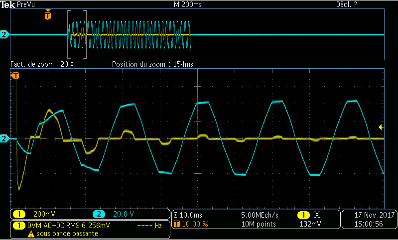

Je viens de tomber sur la photo du courant de démarrage et de la tension au secondaire d'un torique de 2*30V 200Va chargeant des condos de 10mF.
Le courant c'est la trace verte ( ou jaune, impossible de me souvenir...), la blanche c'est la tension. 20A/division et 20V/division:
Le pic de courant est à 60A. Il dépend de la tension secteur au moment de la fermeture de l'inter donc pourrait potentiellement être encore plus important.
Plus le transfo est gros et plus il sera important. La valeur des chimiques ne doit pas jouer de trop sur l'amplitude crête mais sur la durée de charge.
Il faut que les diodes supportent au moins 60A en crête. En anglais c'est le paramètre nommé IFSM dans les docs. Un peu de marge c'est bien, comme d'habitude!
Joël

Est-ce que ce n'est pas pour éviter ce genre de soucis qu'on trouve parfois des dispositifs en amont des transfos? Sur mon ampli, j'avais suivi la recommandation de mettre une thermistance (CL60) en série avec le primaire. Toroïdy vend aussi un boîtier qu'ils recommandent pour leurs transfos au-dessus de 400VA.
RE: Kits Kaneda
folkdeath95 a écrit :Est-ce que ce n'est pas pour éviter ce genre de soucis qu'on trouve parfois des dispositifs en amont des transfos? Sur mon ampli, j'avais suivi la recommandation de mettre une thermistance (CL60) en série avec le primaire. Toroïdy vend aussi un boîtier qu'ils recommandent pour leurs transfos au-dessus de 400VA.
C'est ça, un limiteur de courant d'appel. Généralement une résistance en série court-circuitée par un relais après quelques secondes. La thermistance ne fait l'affaire que pour les amplis en classe A dont la consommation est constante. Sinon elle va limiter le courant donc la puissance de l'ampli lors des crêtes musicales et une fois chaude laisser passer toute la puissance lorsque que c'est trop tard!
Ce n'est pas seulement pour protéger les diodes, le pic de courant existe aussi au primaire sur le secteur. Il peut aussi être important puisqu'au courant secondaire s'ajoute un éventuel courant du à la saturation du noyau magnétique dont l'amplitude dépend de la tension secteur aux instants d'arrêt et de mise sous tension du transfo.
Un pic d'une centaine d'ampère cause un gros trou dans la sinusoïde ce qui va faire apparaître une composante continue sur le secteur et faire gronder les autres transfos un peu sensibles. Si le voisin est sur la même phase ses transfos vont gronder aussi et réciproquement...
Limiter le courant d'appel c'est bien!

La surcharge des diodes Schottky est faible en comparaison des diodes PN. Une diode 6A P600M par exemple c'est 400A pendant 8.3mS contre 24A pour la SCS206AG dans les mêmes conditions.
Je les ai remplacées par des SCS220AG qui supportent 68A.
