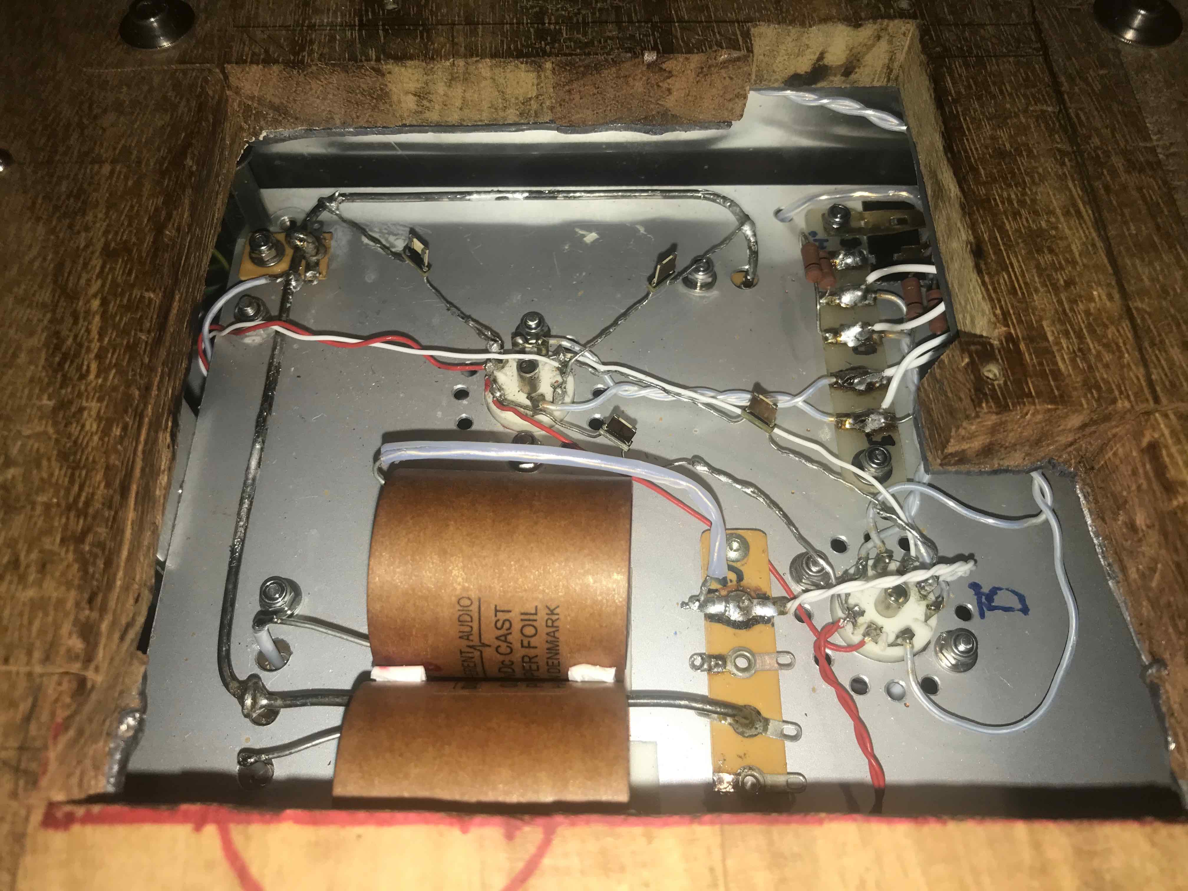

Je voudrais avoir vos avis et retour d'experience sur le découplage de cathode dans le préampli SRPP type Anzai/Revue de l'audiphile schema E80CC origine
Je suis en pleine experimentation et j'aimerais croisé vos retours avec ce que j'entend ou pas?
Merci d'avance
Jimmy
On va donc parler de Ro et Co sur mon schéma E80CCOrigine (désolé de petites erreurs s'y trouvant)
Voici la situation d'origine 1K/220uF Blackgate/Melange de condos additionnel comme préconisait Hiraga dans le schéma de la revue
Comme ça a pas mal changé en valeur et en découplage je ferais plusieurs post pour ne pas embrouillé montrant les versions par étapes puisque je suis passé par Ro=264 ohm pour être actuellement a 560 ohms et Ro a été jusqu’a 0 puis 0.47 uF polypro puis 220uF /35V en plus actuellement
Merci d'avance
Jimmy
