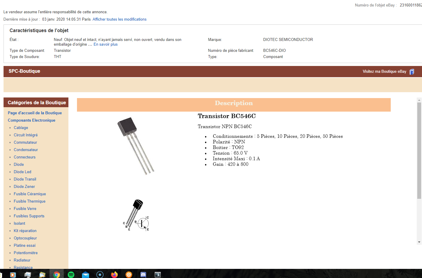

Bonsoir Christian,
Merci pour ces explications, j'essais de me dépatouiller avec ces chiffres et calculs physiques, très simples ....; et après quelques recherches j'ai trouvé ce lots. Vous parait il compatible et fiable avec le projet ?
Bonne soirée.
Jean-Luc
Messages : 5.982
Sujets : 70
Inscription : 05/08/2011
16/04/2020-23:39:59
(Modification du message : 17/04/2020-07:10:23 par Grand_Floyd.)
Bonsoir Jean-Luc,
Les caractéristiques annoncées sont bonnes mais sont-ce des vrais? La marque est DIOTEC-SEMICONDUCTOR, et une petite recherche mène en Chine et aux Indes. Méfiance!
https://fr.linkedin.com/company/diotec-semiconductor
MISE EN GARDE! Si vous voulez remplacer des 2SC2240 par des BC546C, cela nécessite de croiser les pattes base et collecteur. Cette opération est délicate : il faut s'assurer que les pattes ne se touchent pas au croisement. Dessouder les transistors dans des trous métallisés n'est pas simple non plus. Ensuite, rien ne prouve que vous allez gagner en grave, si les 2SC2240 ont déjà des gains suffisants. Je vous déconseille fortement de réaliser cette opération au risque de destruction de votre ampli, ou d'être déçus du résultat obtenu!

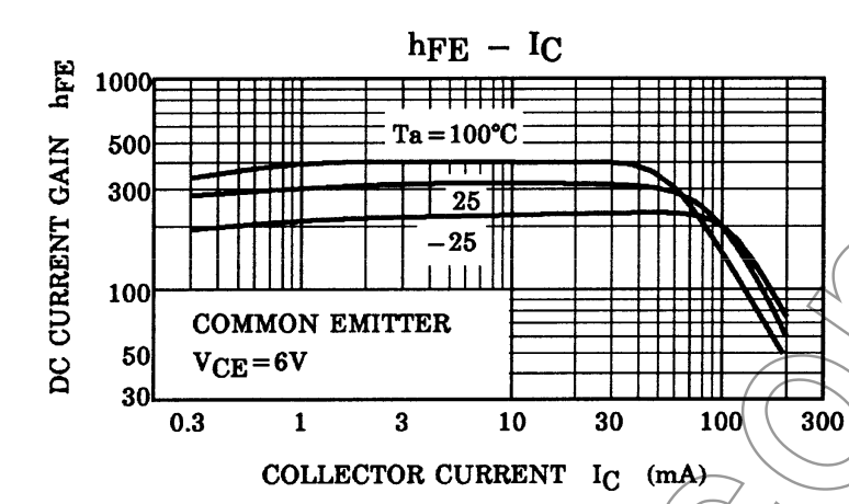

Grand_Floyd a écrit :Les caractéristiques annoncées sont bonnes mais sont-ce des vrais? La marque est DIOTEC-SEMICONDUCTOR, et une petite recherche mène en Chine et aux Indes. Méfiance!
Bonjour Christian,
La courbe du gain en fonction du courant collecteur donne de bons indices quant à la qualité d'un transistor. Si tu as de quoi la mesurer n'hésites pas!
Les courbes des copies approximatives ont souvent beaucoup moins plates que celles des authentiques ou équivalents réels.
Le bruit est aussi un bon indicateur mais un plus compliqué à mesurer.
Joël

Bonjour Gilou,
as tu essayé avec un courant de base plus important? 320µA dans le collecteur c'est peu pour ces transistors. Le gain peut chuter fortement a faible courant.
Joël
Messages : 1.329
Sujets : 77
Inscription : 16/05/2019
Bonjour gilou,
Il faut faire la mesure dans la plage utile (hors plage utile que ça varie d'un lot à un autre n'a aucune importance)
Pour les MJE 182 le gain doit être >50 (datasheet )lorsque Ic est à 100 mA donc lorsque
Ib = 100/50= 2 mA = 2 000 microA
Alors une mesure à 10 microA est totalement hors sujet.
