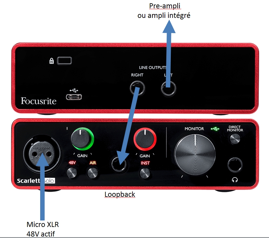

La carte son scarlett solo que tu m'as indiquee permet elle le loopback? (Je ne sais pas exactement comment cela se met en oeuvre, mais j'ai compris que cela était une option interressante pour l'alignement temporel).
Quand le calcul de la réponse impulsionnelle est en "Use loopback as timing reference" (preferences/analysis), il faut pouvoir boucler une sortie Line à une entrée Line, en plus d'avoir une entrée Mic XLR. Le canal du loopback (L ou R) est à indiquer en preferences/soundcard.
C'est possible avec un câble Jack sur la Focusrite Scarlett Solo comme sur la Steinberg UR22mkII également citée comme équipement possible sur la page d'accueil de REW.
Il y a d'autres références possibles, le forum va certainement nous éclairer sur le modèle le plus recommandé.

Il y a pleins de modèles. J'utilise une ALVA nanoface payée 50€ sur LBC. C'est une version à sorties non symétriques de la RME BabyFace, que je te recommande donc, même si son prix est élevé, elle a des super perf. En gamme supérieure la BabyFace Pro, mais en occasion c'est 500€, un Clio Pocket est plus intéressant car il y a le micro avec. Forr ici utilise Clio Pocket.
Chez Tascam tu as une remplaçante des US-122, la US-2x2. Les vieilles US-122 ont des problèmes de dispo de driver Win10 et 64 bits et il faut en plus mettre à jour le firmware. Kro sur le forum HCFR utilisait ça et a changé à cause de problèmes rencontrés avec Win 10. Il a créé un fil où il a testé plusieurs cartes son usb avec des mesures de leurs performances tu devrais regarder.

J'utilise une Tascam 122 avec Windows 10. Aucun problème...
