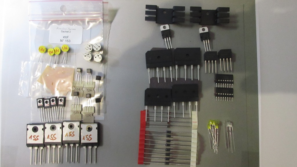

J'ai un pont de diodes qui est "abîmé" ou mal fini vu de dessus.
Quelles sont les risques si je mets sous tension ?
[Image: pont_d10.jpg]
Merci Rolleyes
Filtrage Duelund Synkron
RE: K209+ Grand_Floyd 2020 : Il faut le fer !
Bonjour Christophe,
Je n'avais pas remarqué ce défaut lors du tri des composants.Tu aurais du le tester avant la mise en place car maintenant tu vas te marrer pour le changer si il est mort.Il n'aurait pas pété à la mise sous tension?Parce que si c'est le cas et que tu le changes sans rechercher la cause,qui pourrait être un court-circuit franc quelque part,le nouveau pétera de la même manière!Et peut-être qu'un autre est HS sans que ça se voit.Mais ce n'est peut-être qu'un défaut de moulage et ça serait sans conséquence,mais par précaution je t'en enverrai un.

Grand_Floyd a écrit :Bonjour Christophe,
Il n'aurait pas pété à la mise sous tension ?
Je ne l'ai pas encore mis sous tension Cool
Grand_Floyd a écrit :Parce que si c'est le cas et que tu le changes sans rechercher la cause,qui pourrait être un court-circuit franc quelque part,le nouveau pétera de la même manière!Et peut-être qu'un autre est HS sans que ça se voit.Mais ce n'est peut-être qu'un défaut de moulage et ça serait sans conséquence,mais par précaution je t'en enverrai un.
D'accord Christian, je l'enlève...
Puis-je lui couper les pattes pour l'enlever ?
Sinon vu le composant ça va être compliqué Sad
C'est sûr que ça se voit bien une fois soudé Wink
