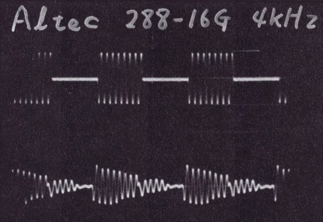

issu du message 7
Partir d'une membrane à peine freinée et très faiblement amortie de 50mm débouchant dans un cylindre de 12mm sur 40mm de long est acoustiquement parlant pas idéal pour une application tweeter.
Autrement dit une chambre est une catastrophe technique, mal amortie, incapable de fidélité un bête tone burst mettra en évidence les progrès réalisés même par rapport à un dôme chinois à 10 balles.
Tone burst sur 288-16G à 4khz à limite de la lecture des tone burst à 14khz t'as 35% de THD.
Une 288 n'est pas un tweeter c'est une merdre, ça sert à passer l'horaire des trains dans des hall de gare, 300-3000Hz point barre.
