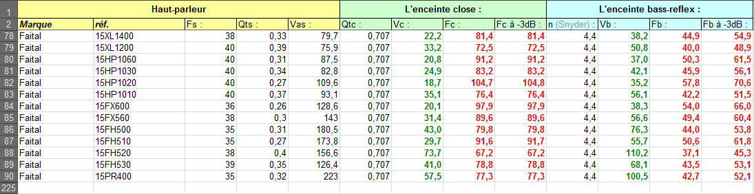

15HP1010 (Vb: 89L ; Rf: 0.6Ω ; Fb: 40Hz)
Une bonne résolution à 95dB/2.83V pour 2020 ?

Le 15HP1010 (Vb: 90L ; Rf: 0.6Ω ; Fb: 40Hz), au delà qu'il soit un bon compromis en Fb & Vb en comparaison objective entre les treize 15" Faital Pro du moment, j'ose le croire dans la même lignée de ces médium et tweeter.
Une enceinte 3 voies presque compacte à woofer 15" et 95dB/2.83V (5Ω min. en passif Synkron), à portée de la partie pêchue de ma discothèque ?

Peux tu expliquer pourquoi tu te limites à N=4,4 ? N=5,6 ne correspond il pas à un meilleur compromis?
Le choix de N ne dépend-il pas du Qtsb de façon à obtenir une jolie réponse?
Intuitivement j'aurais choisi un haut parleur qui descend plus, comme le 15FH520. Je suis biaisé par ma recherche de 38cm qui descend, n'ayant finalement pas trouvé de haut parleur encore produit, je me suis rabattu sur du JBL vintage.
De toute façon au delà des paramètres TS il faut aussi regarder les courbes de réponse et de distorsion, comme éviter les grosses surtensions de fractionnement qui génèrent de la H3.
Le modèle de Snyder (en bas de page) est assez imprécis face à ce qui est largement accessible en simulation moderne (façon VituixCad), mais permet une relativisation rapide sur tableur (à 4.4 comme à 5.6). A laquelle je ne me limite pas, bien sûr.
Vb: 90L ; Rf: 0.6Ω ; Fb: 40Hz ; F-6: 34.6Hz: c'est en jouant sur un accord SQB3.

Le HP1010 présente un équilibre intéressant F3/F6 et encombrement/volume.
