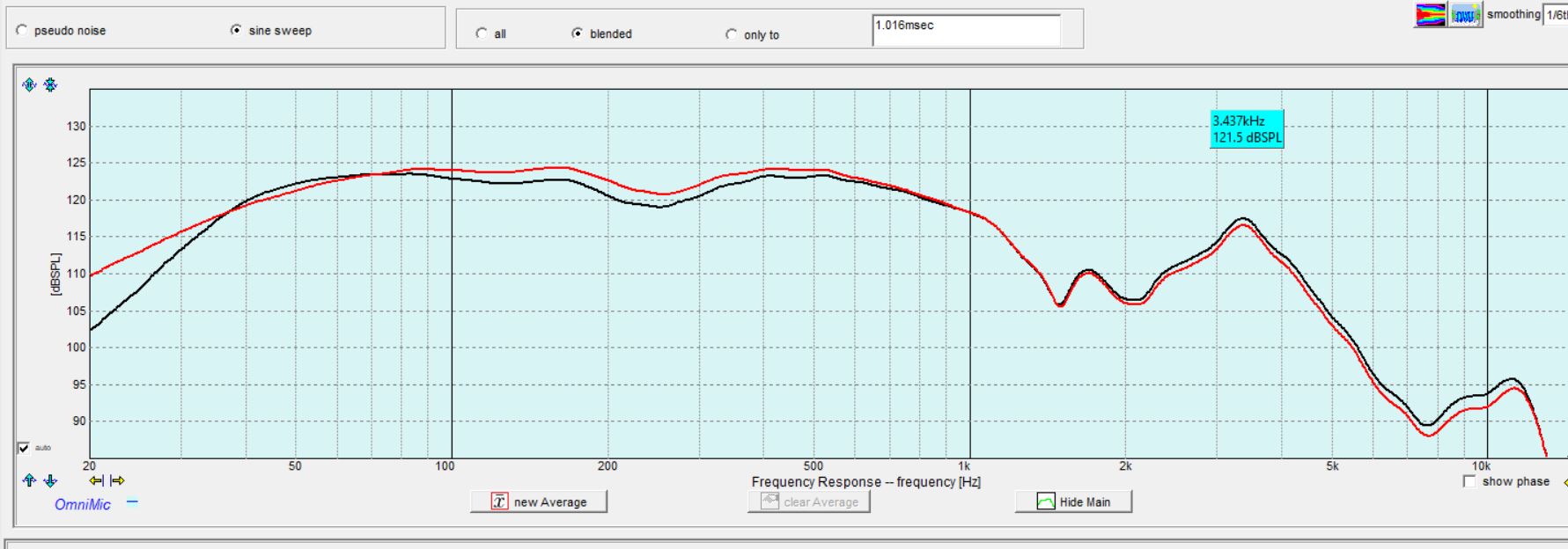

En regardant les courbes Omnimic, on peut observer que, suivant le type d'amplificateur alimentant une enceinte "X" ou "Y" la réponse est modifiée.

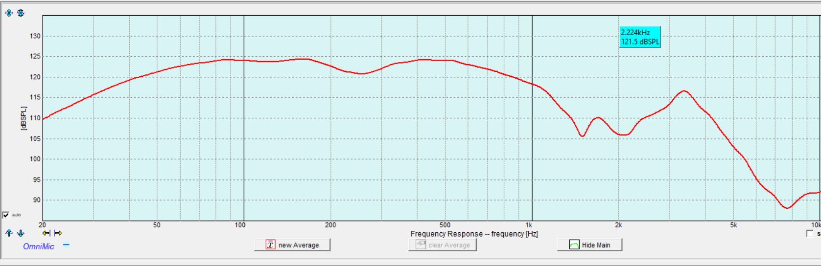

Ampli à tubes courbe noire, amplificateur à transistors bipolaires rouge enceinte "X" :
Ampli à tubes courbe noire, amplificateur à transistors bipolaire rouge enceinte "Y" :

cela ressemble fortement aux effets conjugués de la résistance de sortie de l'ampli et des variations d'impédances de l'enceinte. Aux fréquences les plus basses on voit aussi la limitation de bande passante de l'ampli à tubes.

Et oui, on voit la fs de l'enceinte qui apparaît avec la bosse vers 40 Hz et ensuite la bande s'écroule un peu sur les impédances les plus basses (de 100 Hz à 400 Hz), c'est typique des amplis à tube, on aime ou on aime pas, amortissement et basse impédance sont ses points faibles.

L’impédance de sortie d’un ampli à tube est trop élevée et va modifier la réponse dans le grave par rapport à ce qui a été prévu par le constructeur avec une réponse écourtée mais une bosse tout en rondeur plus haut en fréquence avec un facteur d’amortissement faible peu apte à tenir correctement les haut parleurs de grand diamètre aux paramètres (dont Mms) prévus pour faire du grave. Cela sera flagrant sur les musiques modernes bien enregistrées.
