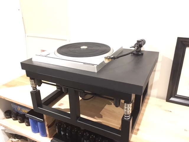

Bonjour Nicolas,
Platine fixée rigide à une dalle lourde isolée avec par exemple des MV803 Paulstra choisis en fonction du poids de l'ensemble platine plus dalle. Les MV 803 X 3 pourrons être encastrés dans la dalle pour ne laisser dépasser sous la dalle que 2 mm à 3mm en sachant que leur amplitude de déplacement bien chargé est de 1mm.
Pour chaque plot charge totale / 3 et répartition des pieds en fonction du centre de gravité.
Bien chargé, rien ne passera au-dessus de 7 Hz environ.
Quid du prix des MV803 ?
Matière de la dalle, matériaux lourd amortie en sandwich multicouches.

Pour EBA et Gilles, je me permets de rappeler que NicolasD dispose de 5cm de haut sous sa platine pour y mettre un support.

Bonjour Christian,
Les Paulstra MV 803 font 40 mm de diamètre par 34 mm de haut chargés, en pratiquant des lamages de 40,5 mm de diamètre par 31 mm de haut dans le support de platine, ils s'incèrent parfaitement dans les 50 mm de hauteur du support dispo, le support fera lui 47 mm de hauteur max.
L'on peut même peaufiné en pratiquant en emmanchement gras sur la hauteur de la coupelle du haut qui fera corps avec le support.
Solution compacte, discrète et efficace.
Les MV 803 sont fait pour isoler, entre autre, du matériels de mesure ou de laboratoire.
Cordialement.

RE: Support platine
Ok.
Ceci dit, la platine de Nicolas dispose déjà d’une suspension du même genre.

Un support lourd amortissant est efficace que si l'objet à amortir est fixé rigidement à celui-ci sinon son action est nulle contre les vibrations aériennes, abaissement de la fréquence de résonnance propre de l'ensemble support + platine.
