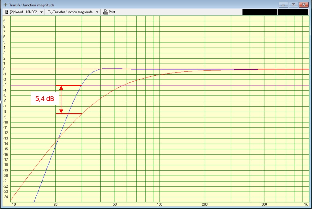

Une charge close coupe à 12 dB/octave, le BR à 24 dB/octave.
Ci dessous la superposition de la réponse d'un 18N862 dans un BR de 200 litres accordé à 30 Hz, et dans une charge close de 250 litres :
On voit qu'à 30 Hz, moins de 6 dB séparent les deux réponses. Le clos permettra tout de même de produire plus de 115 dB à 1 mètre si besoin, ce à quoi il faut ajouter 6 à 8 dB de room gain.
Déjà pas mal, isn't it ?
Par ailleurs, sur le plan temporel, le clos présente un GD 4 fois inférieur au BR, il y aura moins de traînage. Les graves seront donc plus propres, et cette différence s'entend vraiment, selon moi.

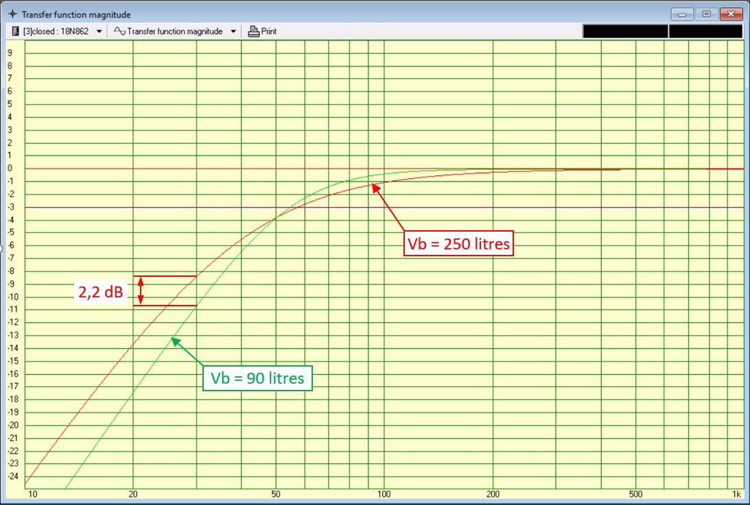

Quitte à soigner la réponse impulsionnelle, pourquoi ne pas se caler en clos sur l'amortissement critique ?
Pour le 18N862, ça conduit à un Vb de 100 litres.
Comme on le voit sur la simulation ci-dessous, cette configuration "coûte" à peine 2 dB à 30 Hz :
Mais, outre l'amélioration qu'elle apporte en matière de traînage, elle réduit masse, encombrement et coût le la boîte dans des proportions importantes. Elle permet également de réduire significativement les résonances de parois.
Bref, que des avantages. Il est inutile de faire une charge close de gros volume pour un tel HP.
Pascal
