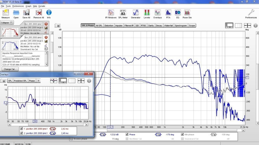

Pour l'instant 285-2000 ( jusqu'à preuve du contraire) en pavillon.

c'est un très beau gros pavillon , le second est déjà construit ?
logiquement un Supravox 285 -2000 devrait te permettre d'utiliser le 46cm
sous 200 hz .... , 150hz avec ton pavillon , c'est pas possible ?
et vu ce que je vois , les yeux grands ouverts , je tenterais même sans le moindre filtrage , tu risques rien c'est un gros hp et pas une compression
si tu as refais des mesures avec REW , un nouveau partage serait très intéressant ;-)))

mastro a écrit :c'est un très beau gros pavillon , le second est déjà construit ?
Le second n'est pas fini. C'est un 110 Hz. Il est vraiment énorme! Je le finirai peut être l'été prochain. Parfois, je me dis aussi qu'il serait plus simple de laisser le pavillon filer en bas d'autant que ça coupe assez propre ; et comme ça j'utilise le 46 dans sa bande dédiée sub. Je sais pas!

LargeBande a écrit :mastro a écrit :c'est un très beau gros pavillon , le second est déjà construit ?
oui c'est vraiment très propre , tu peux déjà faire un essai d'écoute en mono , avec un filtre actif calé autour de 100hz (24db/oct), uniquement sur le 46 cm , sans filtrer le 285 ...
sans oublier , le petit mdat :-)))

J'avais fait quelques essais d'écoutes avec un 46 en clos. Difficile de conclure quoi que ce soit car le filtrage était médiocre. Par contre, une différence de niveau nécessitant de trop trop baisser le pavillon. L'ancien pavillon n'existe plus, à cause d'une ânerie énorme pendant les travaux chez moi.
L'idée de laisser filer le pavillon me séduit beaucoup ; cela reviendrait à une 2 voies avec sub.
