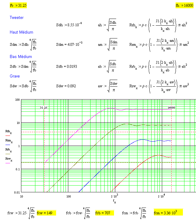

Dans l'idée d'une paire de colonnes à quatre voies closes (sans caisson supplémentaire), je me suis livré à un petit exercice mathématique jouant sur l'équilibre de la répartition en fréquence et la cohérence en résistance mécanique de rayonnement (piston sur baffle plan, Leo L. Beranek en ressource).
Avec une bande passante utile de 31Hz à 16kHz. Et des fréquences de croisement à 150Hz; 700Hz et 3400Hz.
Les surfaces émissives calculées en partant de celle du tweeter Accuton C30-6-024 (8.55cm²) sont aux autres voies : 41cm²; 193cm²; 920cm².
En relation technologique, le ATC SM75-150 a un Sd de 50cm², le LD180CR04 a un Sd de 160cm², quatre LD230CRA08M ont un Sd équivalent de 960cm².
Les quatre haut-parleurs de grave (2 en face avant, 2 en face arrière) câblés en série-parallèle, chargés dans 28 litres (Qtc=0.707; 50Hz) avec transformée de Linkwitz pour 31Hz à -3dB.
Bien à toi, Jean-Marc.
