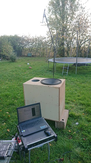

voici le mdat de quelques relevés les moins pollués ( mesure à 1 m )
https://drive.google.com/open?id=1KAyCLB...NMdnYp647h

LargeBande a écrit :voici le mdat de quelques relevés les moins pollés ( mesure à 1 m )
merci pour le partage de ce Mdat :-))))
ça confirme que la disto d'un 46cm BMS est faible , elle est présentée comme Ultra Low Distorsion par BMS ;-)
https://www.toutlehautparleur.com/media/...N862-8.pdf
as tu vérifié le niveau SPL à 1m , la mesure est calibrée en spl ?

dgil a écrit :LargeBande a écrit :voici le mdat de quelques relevés les moins pollés ( mesure à 1 m )
et bien voilà, une disto 0,5 % de disto à partir de 50 Hz est conforme pour 99 % des HPs de type grave
De toute manière le grave qualitatif sous 50 Hz est complètement hasardeux
Dgil
Oui difficilement mesurable.
Voici les conditions de mesure ( caisse d'essai, j'entendais des vibrations à l'envoi des sweeps).
Et il fallait patienter que le vent ne souffle pas trop fort car on l'entend dans le hp, qu'il n'y ait pas d'avions dans les parages, pas de chien qui aboye...
Le niveau me semble réaliste, pas vérifié
Ce qui m'intéresse c'est de vérifier que ce HP peut faire la bande 20-200 hz sans trop de dommage. C'est validé pour moi! Qu'en penses tu?
