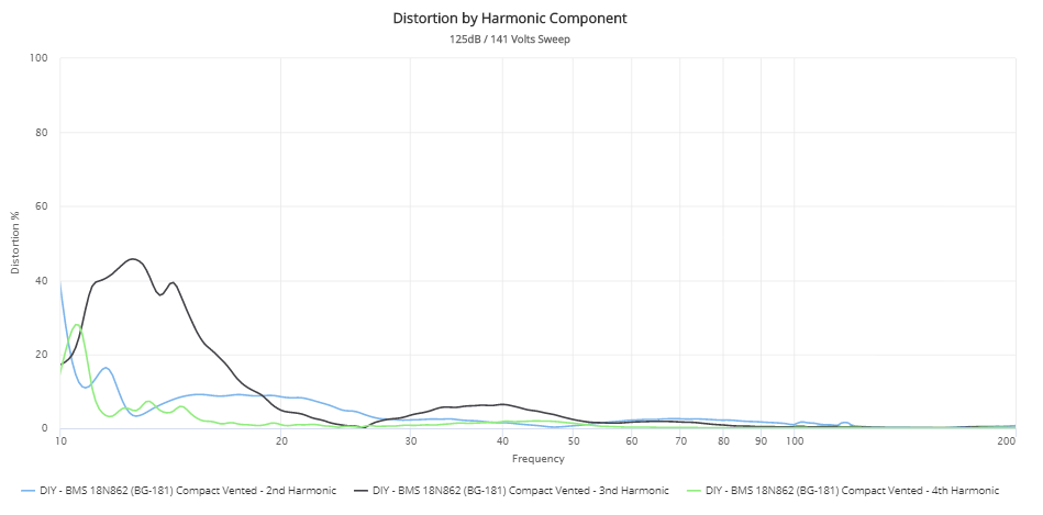

Même en retenant cette présentation, je trouve la disto excellente.
J'ai vu le papier de pascal. En comparaison aux mesures de databass, c'est assez déroutant, d'autant que Pascal utilise un évent de 24 cms de diamètre et un volume de caisse de 200 l. Les résultats devraient être meilleurs pour le 18n862 que ceux de databass.
