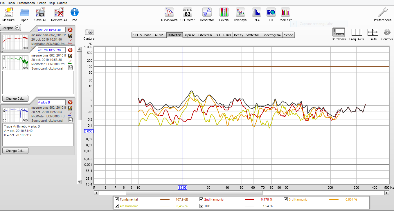

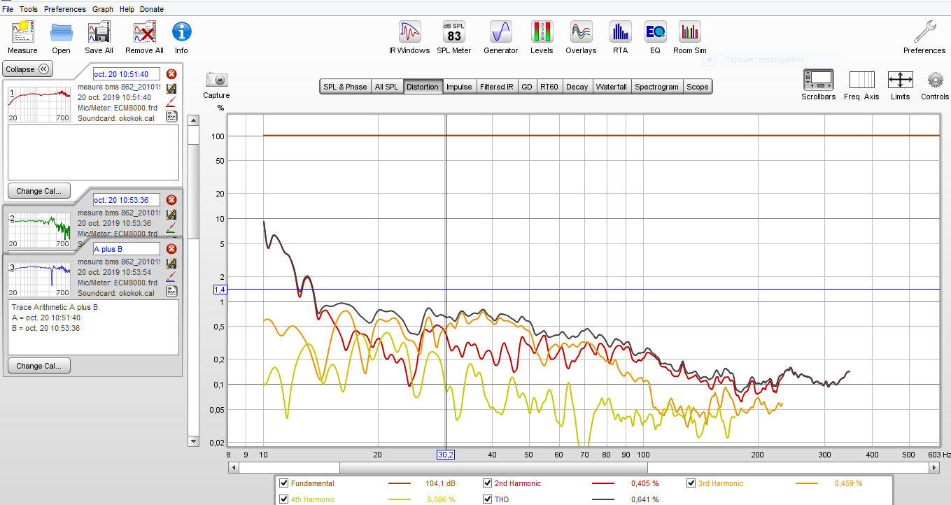

#83
RE: Réalisation d'un caisson BR BMS18N862
En utilisant la même représentation que toi ça donne :
#84
Là, c'est l'évent :
#85

Oui le brut est le même. Ca ne peut pas changer mais certaines observations oui, si on le manipule le brut ou que les versions différentes introduisent un biais (!?). Donc en augmentant l'offset brut de 13 dB, on verra la disto correspondant à un signal de près de 122 dB à 40 hz : celle que t'affiches. Tout le monde peut le vérifierTongueCool
T'es pas gentilSadSad
