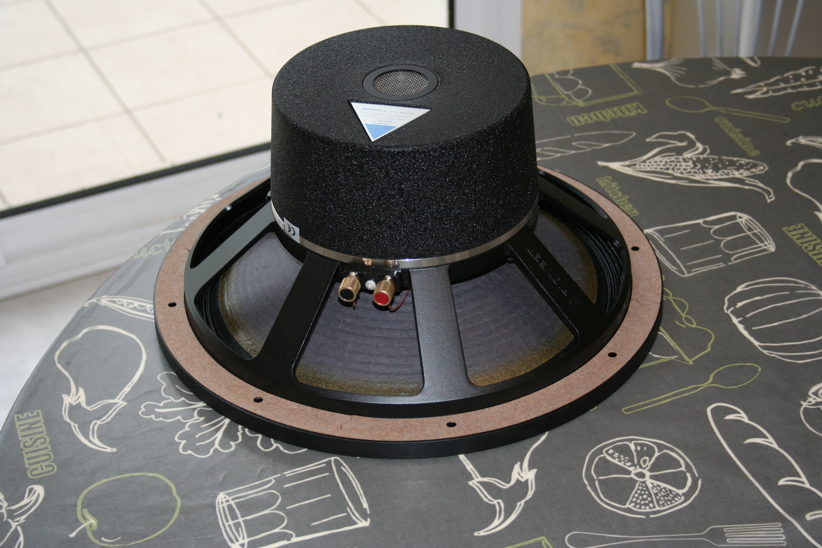

narshorn a écrit :Ceci dit d'après le site hornstudio.de, il existe le "DP-1601a Recone Kit TL-1601a" dispo, qui semble quand même convenir à 100% ...
Oui, je vois, j'étais davantage en contact avec Pro Audio...
Deux questions pour ceux qui possèdent des 1601 :
- Ceux que j'ai acquis (remembranés avec DP-1603") ont une membrane foncée, pratiquement noire (mais pas "collante") , alors que sur toutes les photos, elles semblent plutôt grises, antharcite...
- Leur cache noyau est "dur", fait d'une matière rigide, alors que sur la plupart des HP que j'ai pu posséder, celui-ci est relativement "mou"...
Faites-vous la(es) même(s) constatation(s)?
Cordialement, François

narshorn a écrit :Pour la série 1601a/b/1603 les membranes noires sont de l'aftermarket, sûr à 99%.
La photo que GG14 a postée est un bon exemple pour la matière, texture et couleur membranes originales. Le cache noyau est de même couleur, matière et particulièrement rigide.
Le dernier lien fourni par dgil semble être un kit dp-1603 original.
Non, les miennes sont bien estampillées "DP-1603", et l'aspect intérieur est rigoureusement identique à l'origine, et effectivement, cache noyau rigide (ce qui pourrait expliquer que ces 38cm peuvent "monter" un peu plus que d'autres?).
