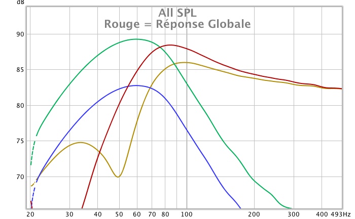

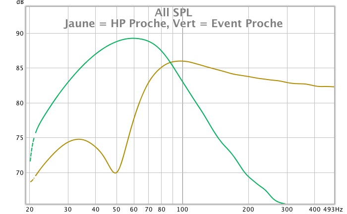

LargeBande a écrit :Tiens, j'aimerais voir des mesures d'évents avec une courbe en cloche. Ca me rend fou ce truc...
Une mesure des LD130 qui équipent les premières Sphères.
En 3 étapes :
1. Mesure en champ proche du HP et de l'évent
2. Correction du niveau de l'évent
3. Somme des 2 mesures
L'augmentation du niveau de 6dB est caractéristique d'une biblio.
[Image: 19022709060511196616136949.jpg][Image: 19022709060511196616136948.jpg][Image: 19022709060411196616136947.jpg]

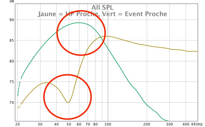

Et pour finir HP + Event annoté.
Entourés de rouge la cloche de l'évent et le trou dans la réponse du HP qui correspond à l'accord.
Enfin il faut plutôt écrire plus ou moins à l'accord, car les 2 courbes sont décalées, il faudrait voir la courbe d'impédance et de phase électrique pour être un peu plus précis.
