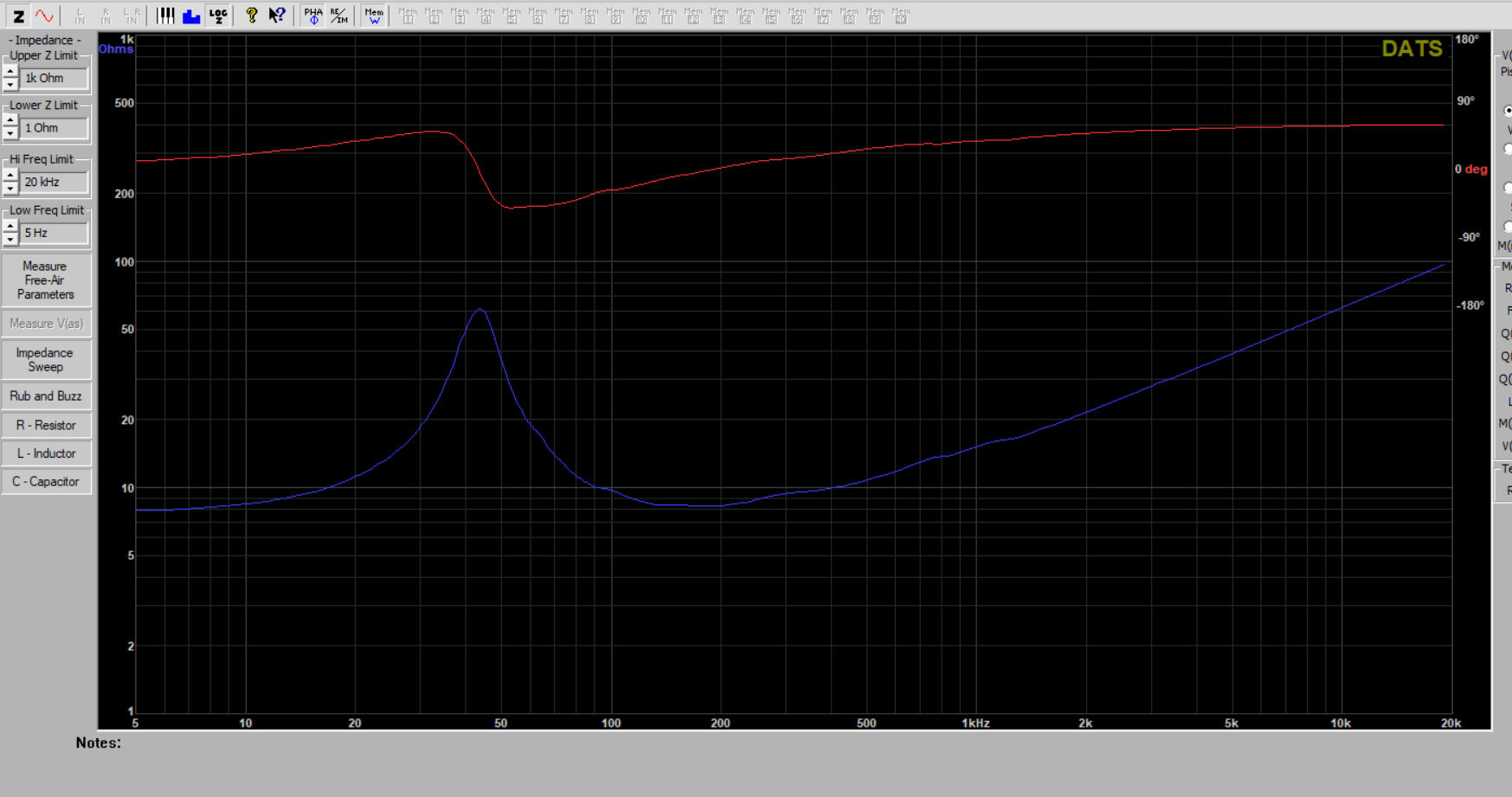

Cette semaine, j'ai pu travailler sur ce projet. J'ai mis de la mousse d'amortissement sur les faces avant et arrière des caissons. Et de la laine de coton, pour le moment sur la surface inférieure et un peu sur les côtés. J'ai refait des mesures Avec le DATS : Pour rappel, sans amortissement : Puis toujours dans le but d'utiliser les TAD1601b en clos, j'ai occulté les évents et refait une nouvelle mesure :
Cordialement, Dom.

Il y a quelques mois j'avais un caisson de 170 L fonctionnant en bass Reflex équipé d'un TAD 1601B. J'ai bouché l'évent pour le faire fonctionner en clos. Il descend un peu moins dans le grave qu'en fonctionnement Bass-Reflex et le pic d'impédance se situe entre 40 et 45 Hz. Mais quelle qualité de grave !!! N'hésite pas. Alain
