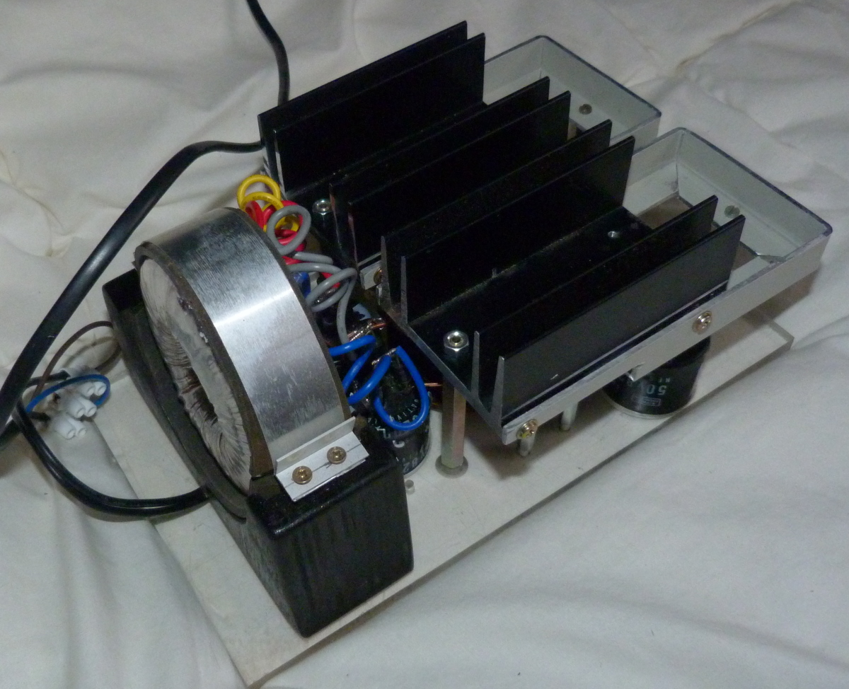

Les vacances ça a du bon, je viens de finir l'alimentation de l'amplificateur casque.
Tranfo torique 2x12 volts et montage sans circuit imprimé.
La suite fabrication des modules amplificateurs.
François-D
#69
RE: Amplificateurs pour casques Haute définition
Bonjour.
Je viens de terminer les châssis, pour les modules ampli casques, tout en alu.
Et j'ai implanté les deux modules sur le châssis de l'alimentation.(Voir photos jointes).
Les châssis vont recevoir, un pseudo circuit imprimé, mélangeant montage en l'air et circuit imprimé.
François -D
Bonjour François,
C'est de "la belle ouvrage". J'attends avec une certaine impatience la suite et tes premières impressions après essais.
Pierre.
