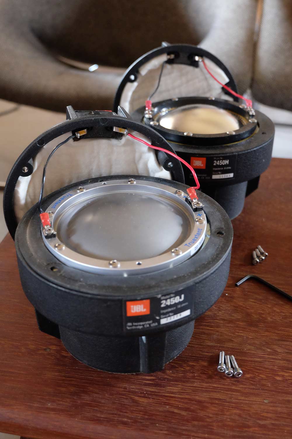

Après avoir entièrement restauré mon filtre actif Pioneer D-23 (Condos polypro Panasonic, chimiques Elna Silmic II, résistances Takman REY, transistors appairés KSA992FTA / KSC1845FTA en lieu et place des 2SA750E / 2SC1400E) je trouvais que le medium aigu des Truextent devenait dur, il est vrai que mes pavillons à directivité constante provoquent une chute naturelle du niveau à partir de 4500hz et 5000hz est à -3db et que pour soulager le tweeter je ne les filtre pas.
Du coup je tente ces membranes alu que j'avais juste testées mais pas encore écouté.
Les possesseurs de Gauss 4000 trouvaient les JBL 2 pouces dures et inécoutables, maintenant je crois que je comprends ce qu'ils voulaient dire.
Une fois les entrefers nettoyés (on ne sait jamais) et ces membranes installées c'est le jour et la nuit avec les Truextent, tout est plus naturel, plus relax, plus défini et surtout plus d'effet de masque d'une dureté du haut medium (invisible à la mesure) sur les autres fréquences.
les JB2205a et les TAD1201 remontent enfin à la surface et quel pied ! les gros volumes sont maintenant possibles sans avoir les tympans qui se révoltent.
Les timbres de voix sont extrêment naturels, les détails, instruments et voix d'arrière plan sont clairement présents.
Question... vu le prix ridicule quelle va être la tenue dans le temps ?
Mais au niveau plaisir / prix si c'est encore trouvable n'hésitez pas : foncez !

Ne serait ce pas plutôt un problème de filtrage, non adapté aux Truextent?
As tu fais des mesures? Ne serait ce que pour vérifier avec le filtre que la réponse était toujours correcte?
J’ai déjà écouté ce type de diaphragme, dans des compressions Radian et il n’y avait pas de dureté.
Et puis tes trouvailles sont chinoises, donc boycott chez moi pour ce qui vient de prc.
Il y a certainement une solution de qualité sans concurrence déloyale.
Les Radian 1245 par exemple. J’ai un ami qui en a sur ses JBL 2446, sur pavillon th4001, cela fonctionne très bien.

Je n'ai jamais dit qu'une membrane Radian marchait mal mais le Radian c'est du dural avec suspension mylar.
1 - Ce n'est pas ce que je recherchais.
Je souhaitais de l'alu bien léger et bien mou avec suspension du même matériau, un truc old school, ce que je n'ai trouvé que là, donc Chinois ou pas...
2 - En les essayant j'avais plutôt l'a priori de trouver un son en retrait qualitatif par rapport aux Truextent qui me semblaient un sommet, j'imaginais un son cotoneux et faiblement défini.
Ma surprise a été très grande à la mise en route d'écouter immédiatement un son très naturel et relaxant, rien d'agressif, tout en place.
Puis les écoutes se sont succédées sur des sources que je connaîs par coeur, des détails qui étaient peu être présents mais masqués, apparaissaient désormais clairs et naturels. la voix de Carly Simon et Michael Mc Donald en fond sur du James Taylor, et à chaque nouveau disque ou fichier des détails qui se dévoilent.
3 - Aux mesures c'est raccord et même légèrement plus montant que les Truextent mais à l'oreille j'ai du remonter les TAD 1201, JBL2450 et BMS 4540ND de 3db pour rééquilibrer les JBL 2205a qui devenaient trop présentes.
Il est possible que ce soit une inadéquation due à l'absence de filtrage dans l'aigu sur les Truextent ou d'un couplage imparfait des 2450 avec ce type de membrane, mais je suis un peu perplexe car cette pièce de mise en phase optimisée pour les HF avec une membrane bérylium me semblait un couple au top.
Je me laisse un mois, quelques derniers essais : avec les dernières membranes JBL pour 2450 (les noires nitrurées) et retour vers les titanes originelles.
Et si cet essai demeure concluant je vais probablement mettre en vente les Truextent.
