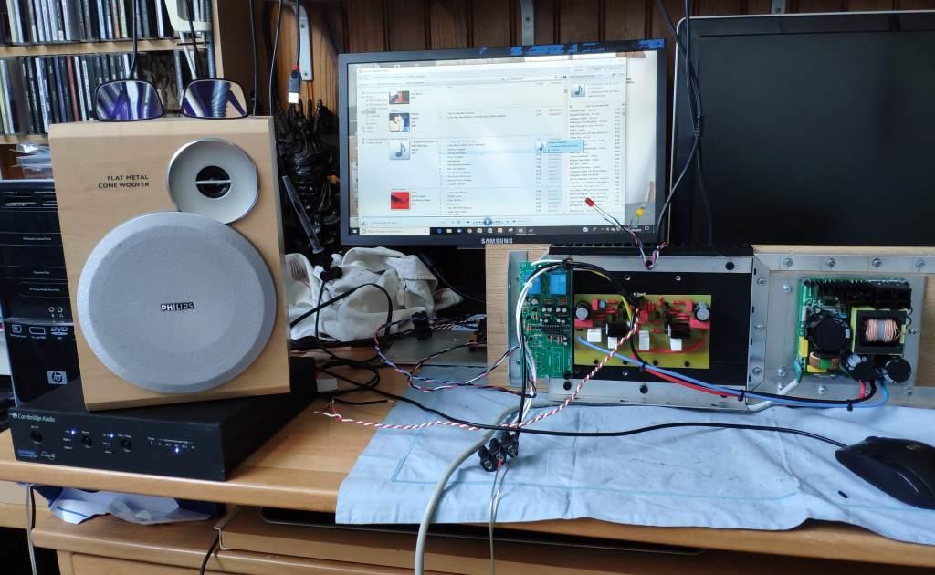

Le premier canal est opérationnel.
Comme à mon habitude, je vais le faire tourner sur une enceinte "tous risques" un bon moment, histoire de voir si tout va bien...
Bon reste à faire la même chose pour l'autre canal.
