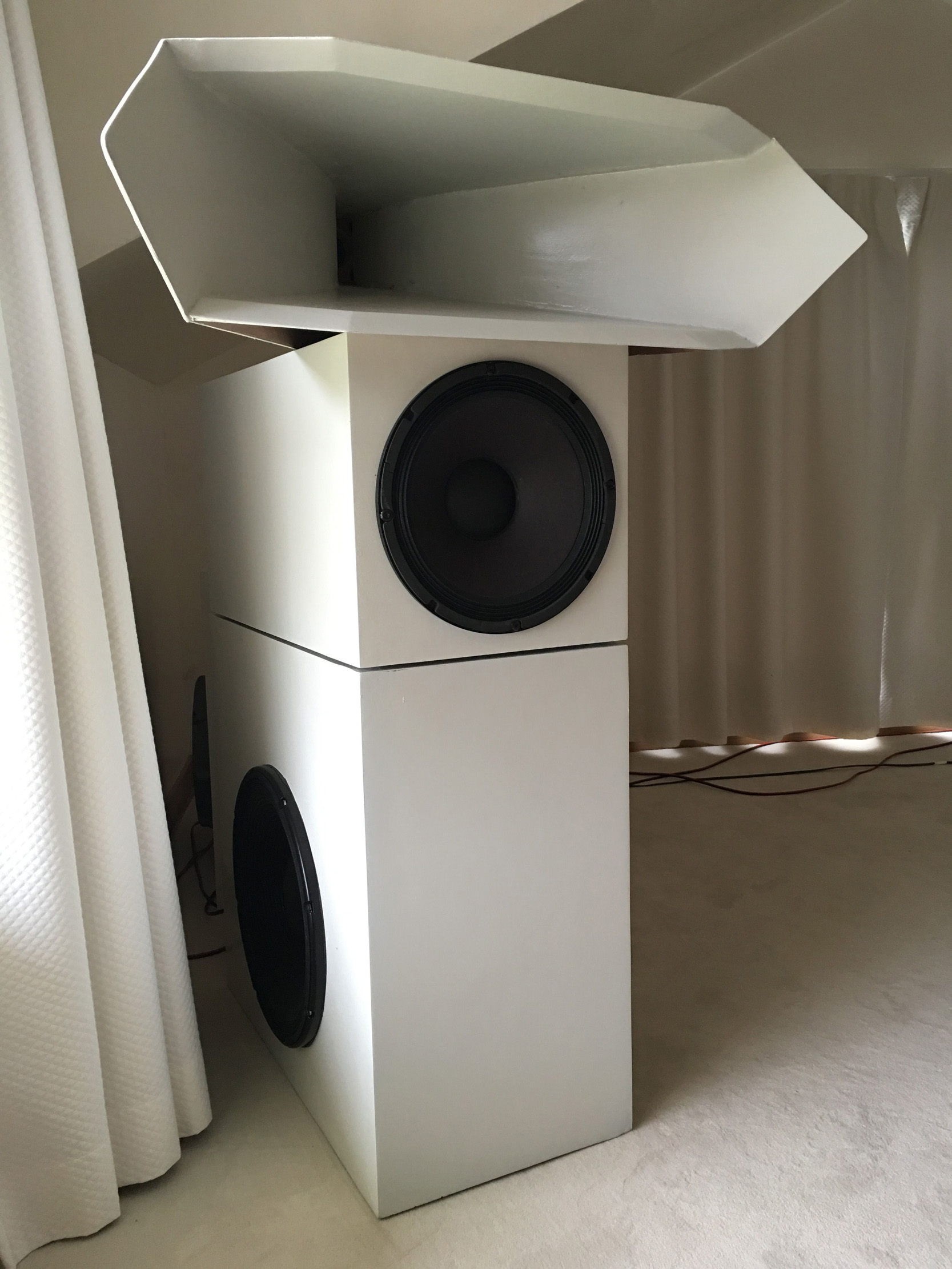

Il y a 6 ans, j'avais fabriqué pour tests un grand pavillon de bas médium, 1,2m à la bouche (photos ci-dessous), avec un moteur Radian 950pb, j'avais fait des tests jusque 350Hz jusque 1,5kHz, le calcul d’expansion était peut être mauvais et je maitrisais mal la mesure.
Au dessus, j'avais une 1" sur un PAV B&C me45, j'avais fini par remonter la Fc du 12G40 a 1kHz pour raccorder la 1" et supprimer ce gros pavillon, ça me paraissais plus homogène et surtout plus simple (1 composant mal maitrisé en moins), j'étais à 4 mètres

Un 30 cm associé à un petit pav + moteur 1" est cohérent (rapport aux réponses polaires de chaque).
Ajouter un pavillon d'1.2 m de large pour un raccord avec un 30 cm ne présente pas cette qualité.
La comparaison de mesure que je fais à la fin montre dans le bas la différence entre un 38 cm en radiation direct d'un côté et ma voie grave / bas médium, composée de 2 30 cm chargés par un pavillon coupé a 100 hz de l'autre.
