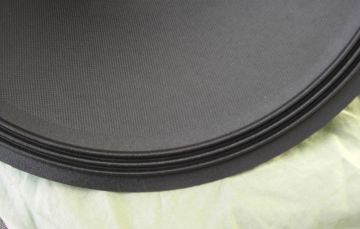

j ai prospecté pour une eventuelle membrane,en suivant les conseils de julien.
je n'ai trouvé que ca :http://www.ebay.com/itm/130497692361?ssPageName=STRK:MEWAX:IT&_trksid=p3984.m1423.l2649
les dimensions collent a peu pres ,mais pas de membranes tout papier,ici la suspention est en tissus rapporté.on trouve aussi des spider facilement . quant a la bobine si on sait ce qu'on veut(?) ca ne doit pas etre insurmontable.

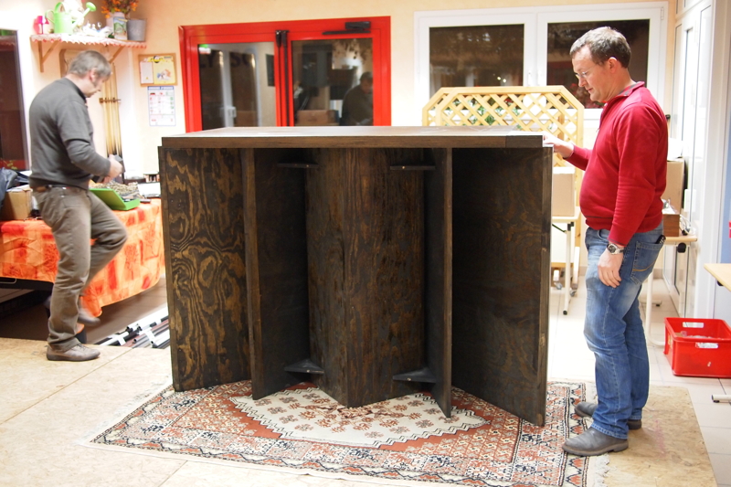

en parcourant les photos de jerome, entre autre ,sur ETF mon attention a ete attiré par le pavillon ERPI/JENSEN apporté par andré klein pour soutenir le WE15A de Julien.
la conception modulaire permet de passer par une petite porte.
quelq'un a t'il une idée des parametres de ces hp(en gros)
VAS: petit/grand,QTS:horn/ob?
toute les contributions sont bienvenues

Julien parle plutôt de cône full carton mais j'ai comme l'impression que lela ne sera pas facile à trouver.
Refait comme ces Ferrivox:
http://www.harbingeraudio.de/fv/fv.jpg
Crdt , Marc

oui ce sont bien des membranes de ce type qu il faudrait, on en trouve pour des 38 mais pour des 46 ca a l air plus compliqué.

Les cônes d'origine des années 30 sont tout papier, très raides.
le spider aussi est assez raide et ce sont a priori des bobines cuivre 8 ohms 75mm de diamètre fil rond.
FERTIN sait refaire ce type de bobine sans problème.
Il y a parfois des cones refait pour les 18' Jensen et WE sur eBAY, mais ce n'est pas le même prix (750 USD la paire je crois).
A ma connaissance il n'existe pas les paramètres des HP Jensen. Les montages de l'époque n'étaient jamais des charges réelles à calculer, mais des pavillons frontaux (cf ETF), des baffles plans, voire des caisses mais réglables avec évents en vantelles mobiles, ce qui permet d'ajuster la réponse.
Après tout dépend de l'usage qu'on en fait. Théoriquement dans un systèmes comme ça, on s'en fout, car le grave ne monte pas (c'est le pavillon qui descend...) et le soutien dans la base se fait bien.
Dans un systèmes HiFi plus classique, ca peut effectivement poser des problèmes....
