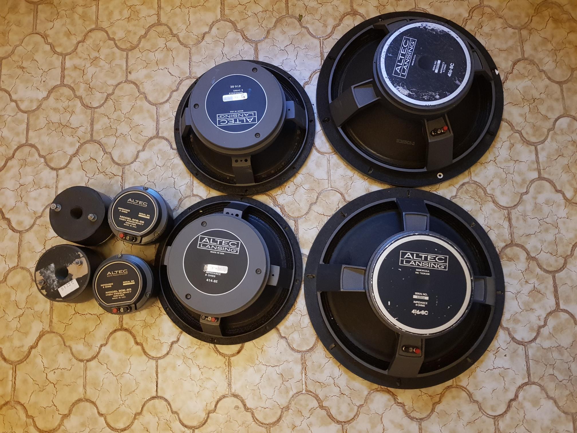

Le look est immonde mais les composants de qualité ... et j'aurai mis les moteurs au dessus du 414 ... (pourquoi 2 d'ailleurs) ...

Au vu des composants, on devrait pouvoir en faire quelque chose de pas mal.
Sans doute repenser la(les) caisse(s).

Je ne sais pas, je vais les tester comme ça.
Il y a une mise en phase mécanique des hp, deux compressions.
L'enceinte à l'air d'avoir était réfléchie.
Après est ce qu'elle marche...

Elle est parfaite cette enceinte.
Juste ne pas se tromper dans l'aiguillage des fréquences, ie ne pas envoyer de grave dans les compressions.
Un moyen simple est d'utiliser un hp ou une enceinte de base pour vérifier ce qui sort de chaque ampli.

bonjour daniel,
belle acquisition que tu fais encore là !
je ne connais pas le volume de celle ci mais si cela est possible, voila comment je la verrais.
un 416-8b en bas en BR (je crois que tu en as une paire). un 414-8b en clos en haut (je crois que tu en as une paire) et un petit pavillon genre ph audio 3220 a la place des deux petits pavillons. coupure 80/1200.
un peu la gbl 46 cm ou le projet d'andre .
tu revends tous les autres composants et met un tad 2001 en moteur...
tu arreteras de chercher la perle rare que tu as...perso, c'est le temps, l'energie qui me manque...

Sauf que ce sont des 8C et des 8E dont personne n'a jamais parlé ici.

oui, mais je crois que dan a aussi des 416-8b et 414-8b

Sa question concerne l'electronique embarquée de ces enceintes.
Qui vous dit que les pavillons sont en // ?
Il y a 4 amplis par enceinte.
Qui vous dit que cette conception avec ces HP n'est pas meilleure que ce que tout le monde rabache avec les 8B et 2001 ?
