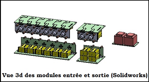

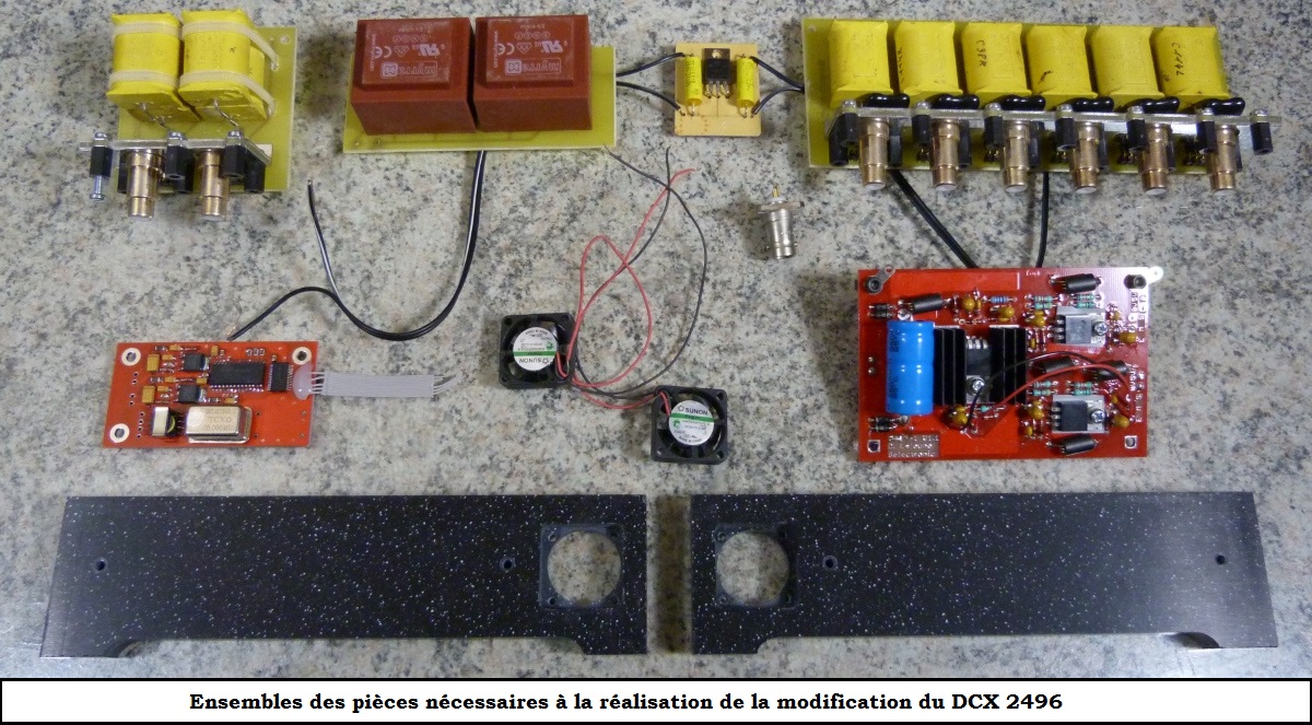

Le module d’entrée et de sortie je vais le concevoir et le réaliser (Kit Selectronic trop chère).
La seul différence avec les indications du site, sont le module d’entrée et de sortie, et le transformateur que j’ai remplacé par deux transfo en parallèle (transformateur en stock perso), et ajout de deux micro ventilateurs encastrés dans les flancs en Kerock du filtre. La mise en place de l’horloge numérique et l’entrée ne sont pas encore faite, car elle nécessite une commande de volume 6 voies, en cours d’étude.

Voici le synoptique du filtre et ses principales fonctions (zones grises), qui sont parfaitement assurées et comblent au delà de toute espérance les attentes des audiophiles, nous n'y toucherons donc pas. Les zones sur lesquelles je vous propose d'intervenir, celles qui nécessitent une amélioration, se situent au niveau des entrées analogiques et juste après les convertisseurs N/A repérés en couleur sur le schéma. L' emplacement de l'horloge n'est pas représenté.

Pour le prix 200€ pour le DCX, 200€ pour le kit alim et horloge avec entrée numérique, et 100 € pour le reste des composants.Et je trouve le rapport qualité prix fort intéressent (avec récemment condensateurs Styroflex en sortie)je ne sais pas si cela ce trouve sur des appareils, tout monté.
Je n'ai aucun problème de niveau, sur le DCX2496,on peut régler le gain en entrée, et en sortie, sachant que j'ai des HP avec des rendements très différents.
Et pour le niveau de sortie, pas de problème.
Pour l'entrée je suis encore sur l'entrée analogique (je sais que je perd beaucoup, mais l'entrée en AES est prévu).
Et pour finir, le temps passé n'a pas de prix, la satisfaction de réaliser un appareil, ou de tweaker, et sans valeur.
