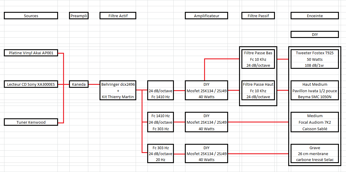

Mes réalisations sont : platine vinyle sur une base Akai AP001/ préamplificateur Kanéda / Filtre Actif Behringer DCX 2496, avec un kit de Thierry Martin / Amplificateur 40 Watts équipé de Mosfet 2SK134/2SJ49 Schéma venant d'un ancien dépanneur TV Hifi / enceintes acoustique Hifi et sono professionnel. Voir synoptique de mon installation.

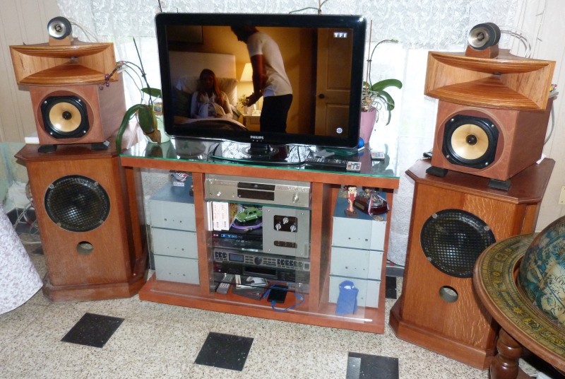

Ta mise en œuvre de filtres passifs est magnifique !
Bien à toi, Jean-Marc.

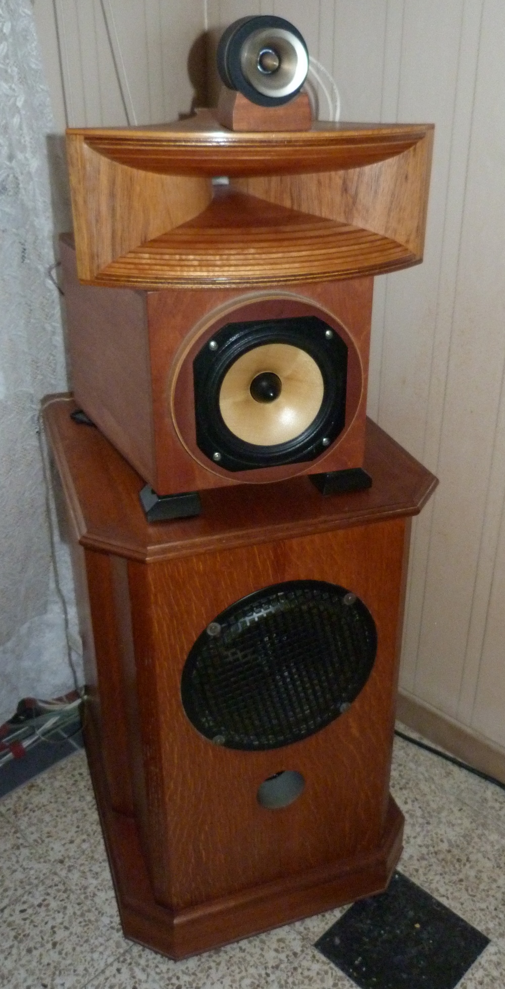

Je joint quelque photos de mes caisson médium, double parois sablé et saladier mis en pression.
Les ouverture arrières sont fermé par un bloc de laine de roche,(retiré pour la photo)

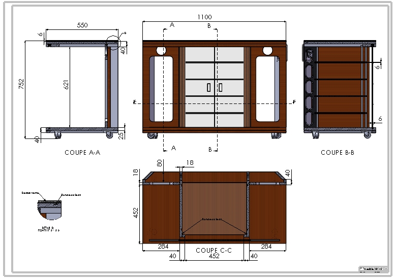

Suite de mon installation le meuble sur mesure pour accepter tous le matériel.
Le meuble est en contreplaqué avec un stratifié de marque EGGER collé a la colle néoprène.
Cahier des charges de Madame :
1- Esthétique
2- Design contemporain, couleur adapté aux meubles existants
3- Eclairage a LED intégré
4- Pouvoir poser ses plantes (orchidées)
5- Roulettes pivotante pour déplacer le meuble facilement (nettoyage)
6- Dessus et tablette en verre 6 mm pour faciliter le nettoyage.
Cahier des charges technique :
1- Structure en contreplaqué + finition stratifié
2- Le plus ouvert possible pour une bonne ventilation des amplificateurs

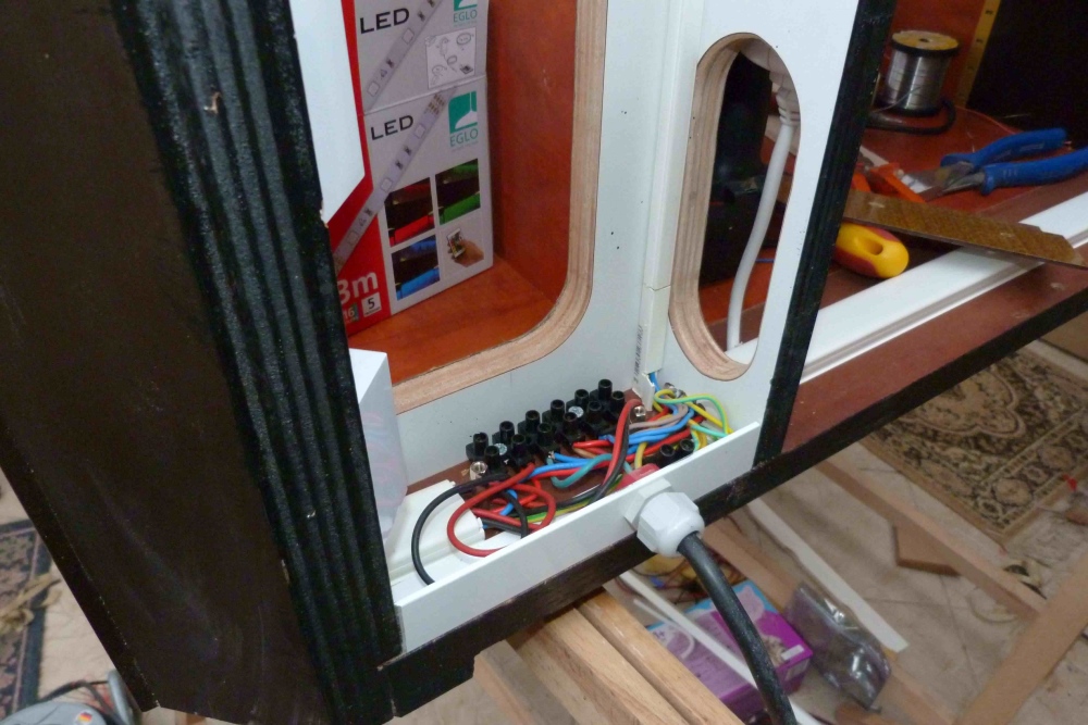

3- Le meuble n’aura qu’un seul câble d’alimentation.
4- Toutes les prises secteur devront être solidaires du meuble.
5- Deux interrupteurs d’allumage un pour les lecteurs pré ampli et filtre actif, l’autre pour les amplificateurs.
6- Le câblage ne doit pas être apparent.
7- Lecteur CD, préampli, filtre actif, repose sur des tablettes en verre réglable sur crémaillères.

Selon votre schéma, le tweeter est coupé a un passse bas a 10Khz alors que le medium est filtré par un pass e haut a 10khz. N'y aurait-il pas inversion?
