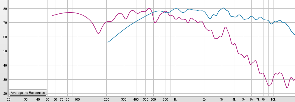

Bon voilà de nouvelles mesures à l'aide de REW 5.19
https://wetransfer.com/downloads/3b416bb...443/4b1a8e
A 3m : en non filtré, 1/2 de l'axe des HP's. Avec et sans correcteur RC sur la 2420.
A 1 M : en filtré et non filtré, 1/3 de l'axe compression, mesure enceinte même polarité et inversion de polarité. Avec et sans correcteur RC sur la 2420.
Hp de grave avancé de 100mm.

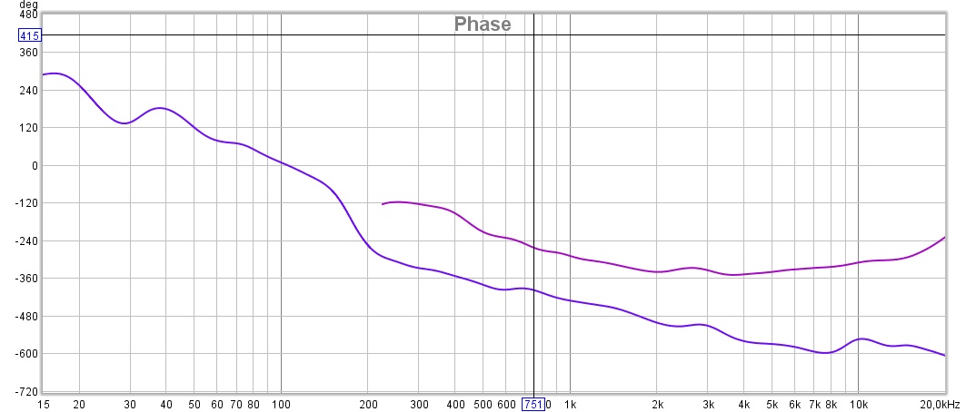

Citation :à l’écoute , j'ai constaté que la meilleure fusion de deux HP était obtenue en privilégiant le minimum d’écart de phase au raccord (sans rupture à 180 degrés)...
Voilà mes relevés de phase pour les 2 hp's, mesure à 1m et non filtrés,
(et si j'ai bien fait la manip t=0 pour la phase)
Les 2 courbes sont de formes proches au raccord mais il y a plus de 120° d'écart !

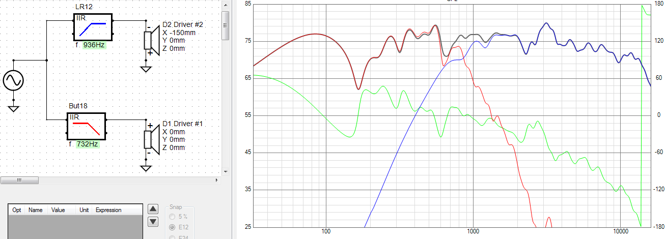

Bonjour lenco073,
Ta configuration actuelle de filtrage électrique : - Butterworth 3 au filtre actif EC22, à 650Hz en LP et à 800Hz en HP
- Filtre électrique passif série de 8µF//19R sur la voie HF
- Atténuateur de -6dB, R série 23.5k et R // 47k en amont d’amplificateur HF (Req// de 23.5k avec la 47k d’entrée du Monstre)
En exploitant le .mdat en lien au message #56, aux mesures 9 et 10 (à 1m de distance, à 2/3 de hauteur entre voies, sans filtre), une fréquence Fo de 750Hz pour le croisement est pertinente à la vue des courbes SPL issues des impulsions fenêtrées [1ms, 3.3ms, 17ms] et [1ms, 3.4ms, 4ms] aux voies LF et HF.
smoothing 1/12
Sous VituixCad Calculator, ces SPL servent la génération des phases minimum avant implémentation pour aiguillage actif. En configuration QO JMLC 18dB acoustique, c’est à associer à un retard de la voie HF de 0.22*c/Fo = 10cm, une Fcb de Fo*0.8729=655Hz et une Fch de Fo*1.1456=859Hz. Sont pressentis électriquement un LR2 en HP et un B3 en LP. Après application de la moulinette Optimizer vers ces cibles JMLC, voici le résultat qui ne nécessite plus de filtre RC sur la compression, ni d'atténuateur en amont d’ampli HF (si gain d'ampli identique en LF ?) :
tweeter sans inversion aux bornes réelles puisque inversion interne ; recul repris en simulation à 15cm (ce qui doit t'arranger mécaniquement)
Ce qui veut dire cette évolution aux plug-in crossover board du EC22 : - un Sallen-Key B3 732Hz en voie LF
- un Sallen-Key LR2 936Hz en voie HF
Une fois ce filtrage mis en œuvre, les réglages se feront, avec le micro en même place, sur le recul de la voie HF et sur le gain de la voie LF pour retrouver la courbe système de Vituix. Puis on écoute...
Bien à toi, Jean-Marc.
