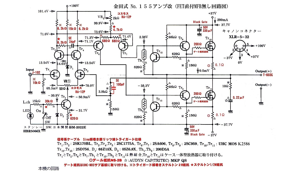

Pour l'ampli, c'est difficile à dire. Il y a 5 ou 6 modèles se ressemblant, sans être vraiment les mêmes. Peut-être le No.155 de juin 1999, 36W(8Ω), 64W(4Ω), (110W(2Ω), et qui a le même nombre d'étage. Il faudrait savoir quel sont les transistors de puissance utilisés, et les autres également, ainsi que les tensions d'alimentation pour retrouver à coup sûr le No., et donc le schéma du modèle...
Pour le préampli, ça pourrait être le No.194, ou peut-être le No.205 modifié au niveau de l'alimentation, sans leur étage MC.
En tout cas d'excellents appareils lorsqu'ils fonctionnent correctement.
RE: Kits Kaneda
No.155 de juin 1999
