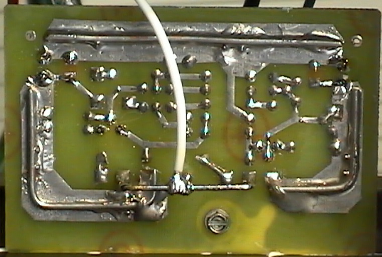

Bonjour Gérard,
Dan me dit : "c’ est réalisable en 35 µm , car je n’ ai plus de grandes plaques en 70 µm". Qu'en penses-tu ?
Le dessin du circuit imprimé est à pistes courtes, et larges sur la puissance.
35µm, c'est bien (avec étamage). 70µm était un petit caprice de ma part.
Bien à toi, Jean-Marc.

JM Plantefeve a écrit :Bonjour Gérard,
Bonjour Jean-Marc, Gérard et Dominique,
à défaut de piste 70 µm, on peut également rajouter des morceaux de fil de cuivre
sur les pistes, comme sur la photo ci-après :

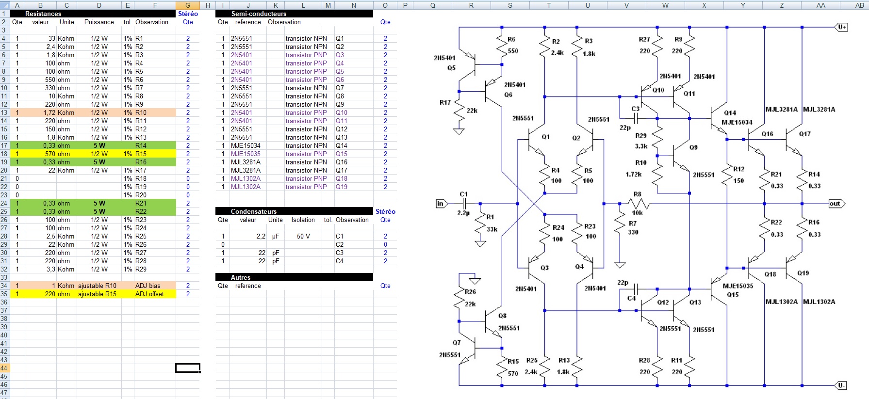

Bonsoir "rhr9",
Je galère un peu pour trouver les fournisseurs de composants pour le Solide.....Aurais-tu une liste.?
@mitiés, GéBé.
Bonsoir Gérard,
Demain, j'édite ce message avec une liste à jour.
Jean-Marc.
edit : liste jointe, il suffit de cliquer sur la source pour ouvrir la page du composant.
Pièces jointes
.xls   Solide BOM.xls (Taille : 40,5 Ko / Téléchargements : 282)
JM Plantefeve a écrit :Bonsoir Gérard,
Jean-Marc.
Super, merci Jean-Marc.Wink
@mitiés, GéBé.
En attendant la liste de Jean-Marc, je propose ceci :
labor omnia vincit improbus
rhr9 a écrit :En attendant la liste de Jean-Marc, je propose ceci :
C'est déjà ça. Merci
@mitiés, GéBé.
