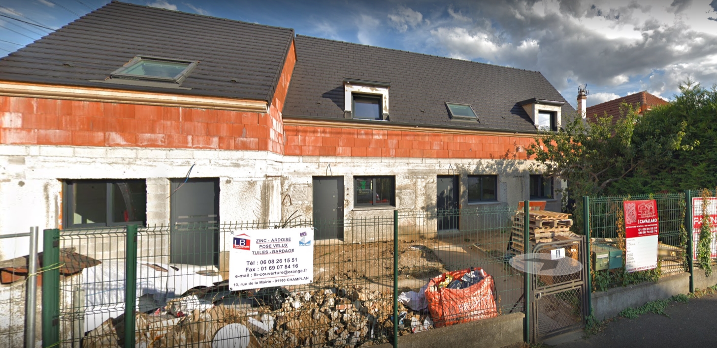

L'entreprise CME Hexacom a été radiée le 30 nov 2018. Elle a donc cessé toute activité.
D'ailleurs, le site de production est en pleins travaux et va changer d'activité.
