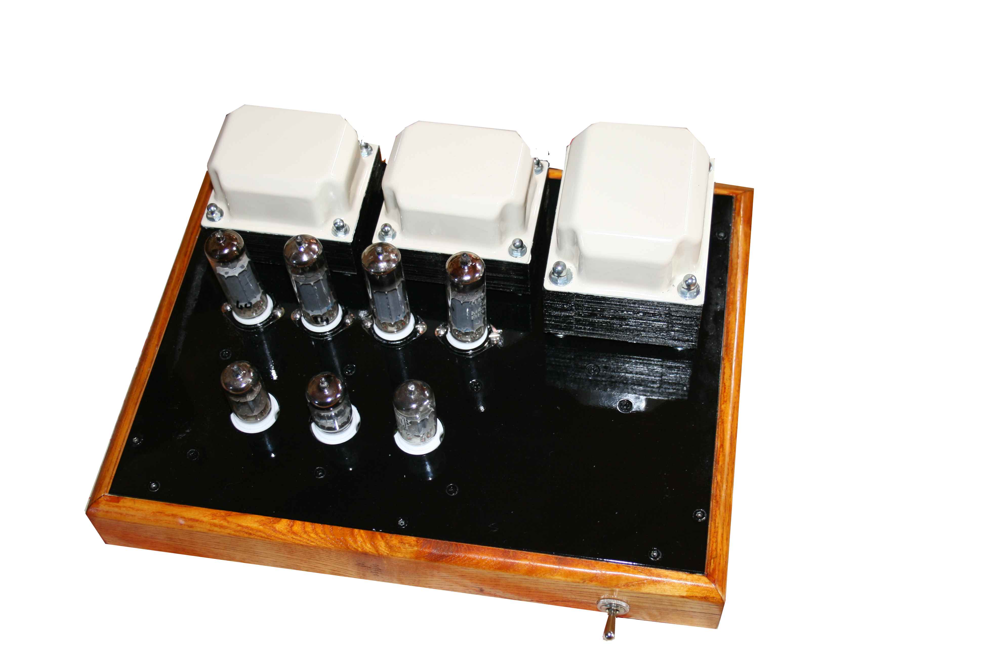

Je viens de finaliser un amplificateur à tubes en PP EL 84. C'est, ou plutôt c'était, un tube pour lequel je n'avais pas grande estime, voire pas du tout!
Comme il existait un modèle LEAK, je me suis donné l'occasion de pomper à la fois le schéma et les transfos de sortie puisque le plan de câblage traine dans mes archives. Le câblage des composants n'est pas en l'air mais sur un CI doublé d'étain/argent. Ces composants sont Mod Coz (NOS). Il sont jolis mais pas infaillibles puisque sur les 4 condensateurs de liaisons, 2 ont rendu l'âme à la mise sous tension, RIP!
S'agissant des pièces maitresses...., là encore il fallait faire Mod Coz. Donc? de la tôle, non pas de la M6X à grains orientés, mais de la ferraille des années 40 toute pourrie et à grains totalement désorientés. J'ai trempé les EI dans de l'acide chlorhydrique, elles ont retrouvé une couleur radieuse d'origine, étais-je né ? Puis je les ai abondement rincées à l'eau douce et séchées au soleil du bord de mer Breton, de telle sorte qu'elles prennent une couleur ocre oxydée. Enfin j'ai monté le tout.
Première écoute, c'est l'élégance musicale de ce tube, je n'en reviens pas, le tout est d'une richesse inouïe avec une infinie quantité de détails et une ouverture qui surprend avec beaucoup d'énergie. Par une petite astuce sur les écrans, l'ampli fait 2 fois 15 watts à 0,1% de distorsion, comme LEAK. Sa bande passante à 1 watt va de 15hZ à 60.000hZ dans 0 dB.
Mais gast quelle musicalité!
