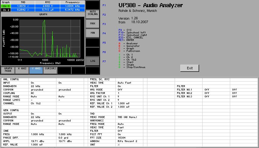

le test c'est avec la 6BX7 en CF sur self pour la polarisation de grille
pour l'ecoute un pre srpp E80CC/6L6CF mais pas pour les mesures
le schema du secteur puissance testé
ignorer l'amplitude 44,5Vac )
generateur 1K @19,7 dbu
envoutant et meilleur linéarité dans l’extrême grave
900V 90mA
mais meilleur resultat globale avec la Svetlana SV572-160
version audio de la 811A plaque graphite 125W
la serie SV572-3/10/30/160
le dernier cadeau de Svetlana urss avant etre avalée par new sensor usa
meme montage 900V 88mA
seul le tube remplacée
doit être magnifique pour driver le haut dans un système biamplifiée
ignorer l'amplitude 44,5Vac )generateur 1K @19,7 dbu
900V 90mA
