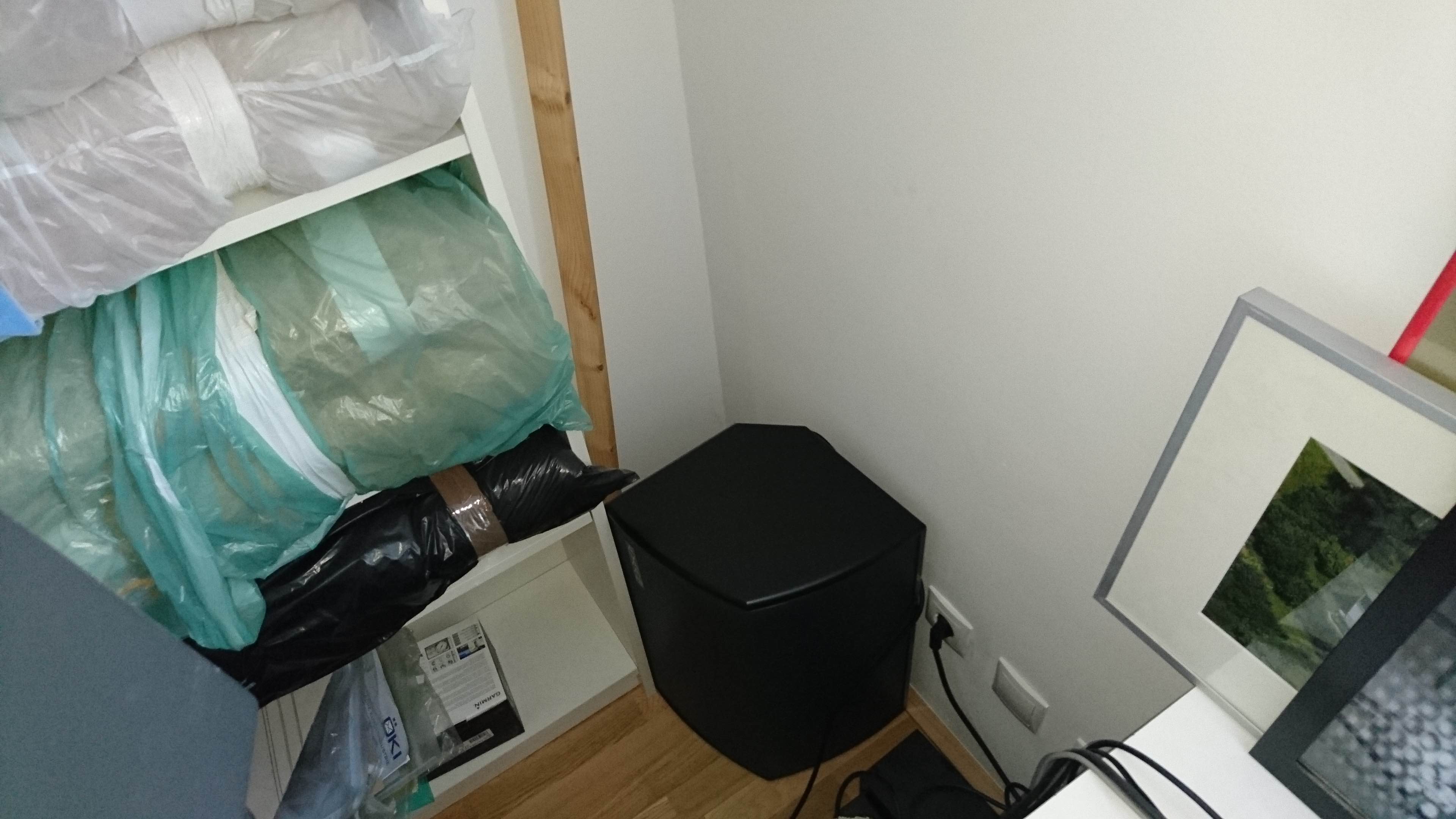

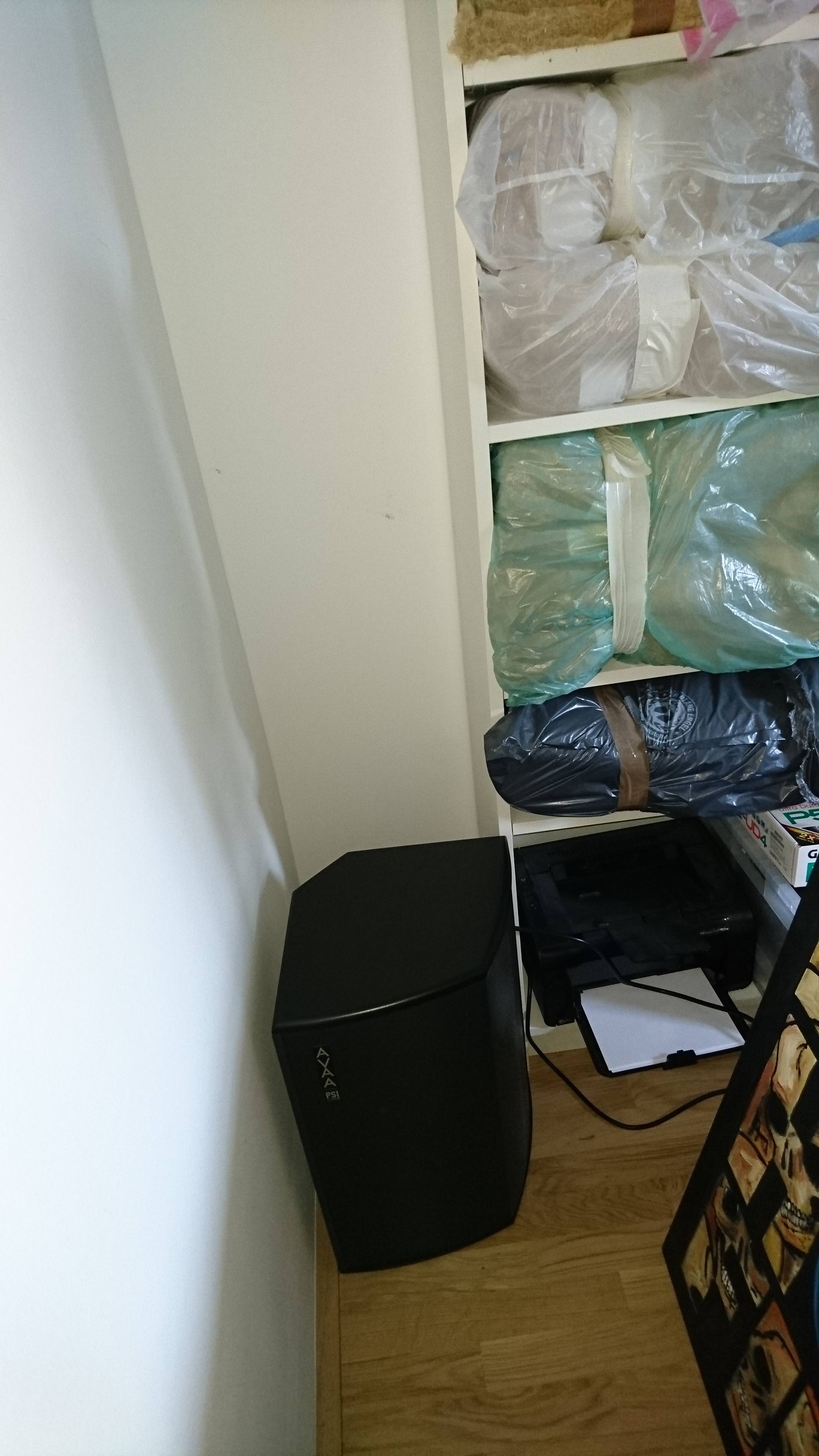

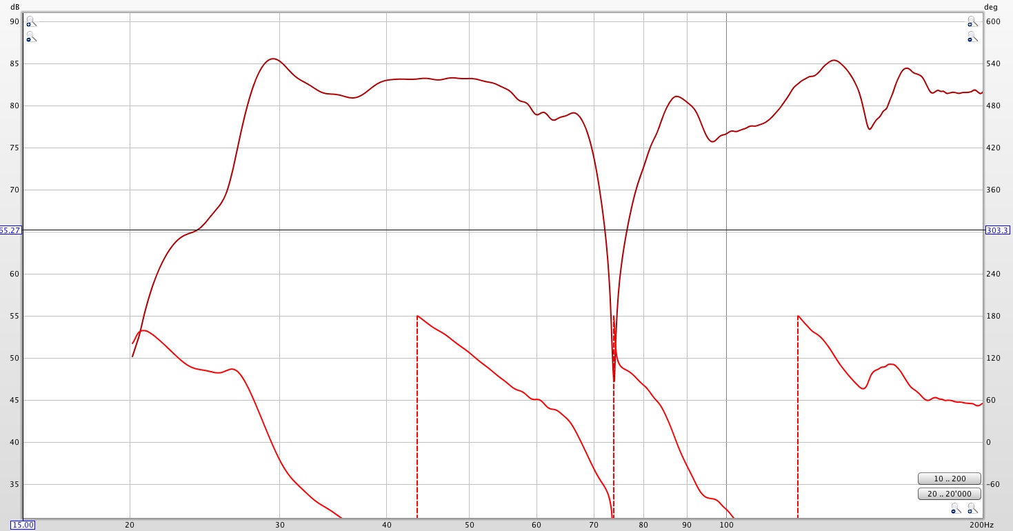

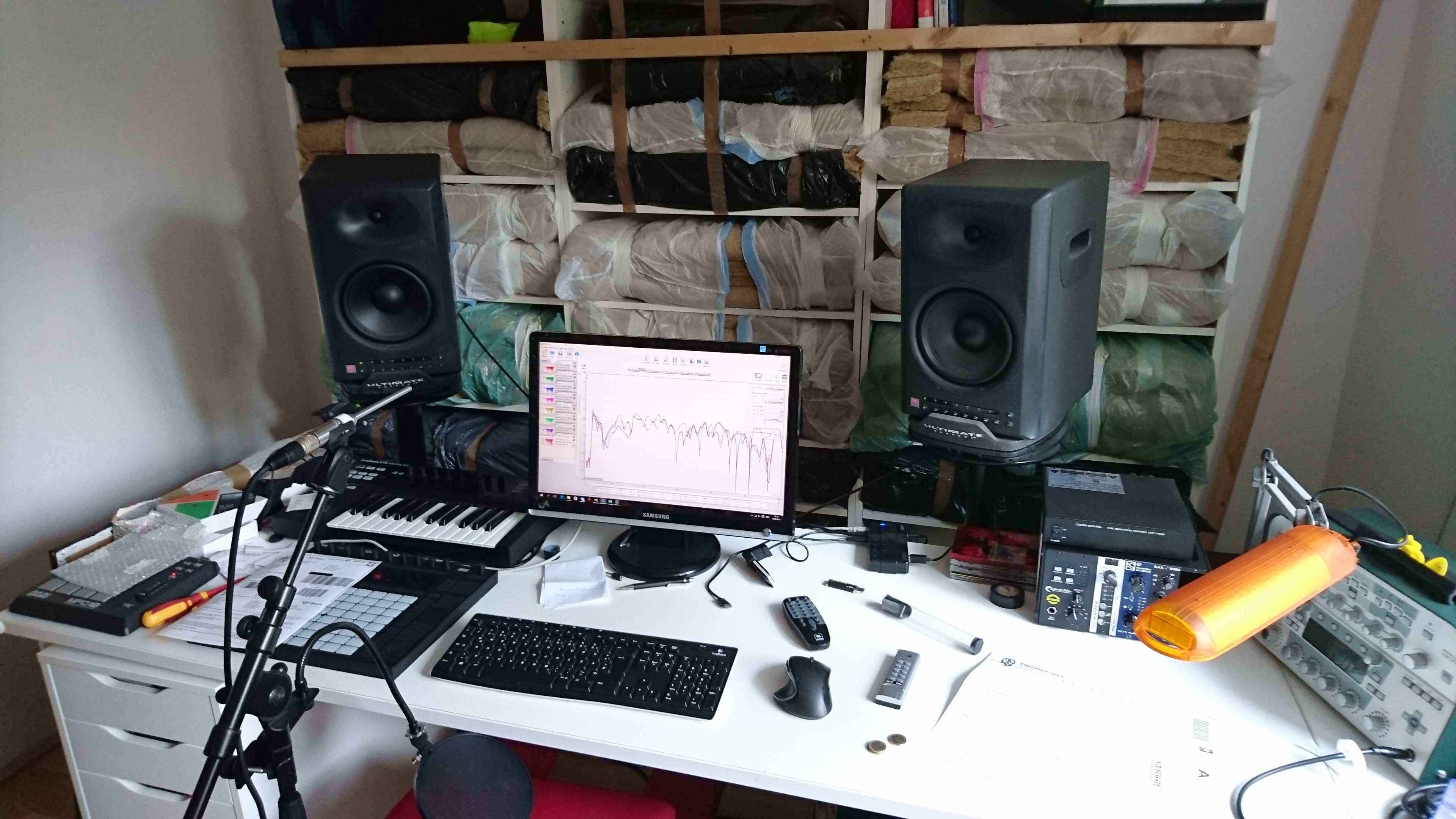

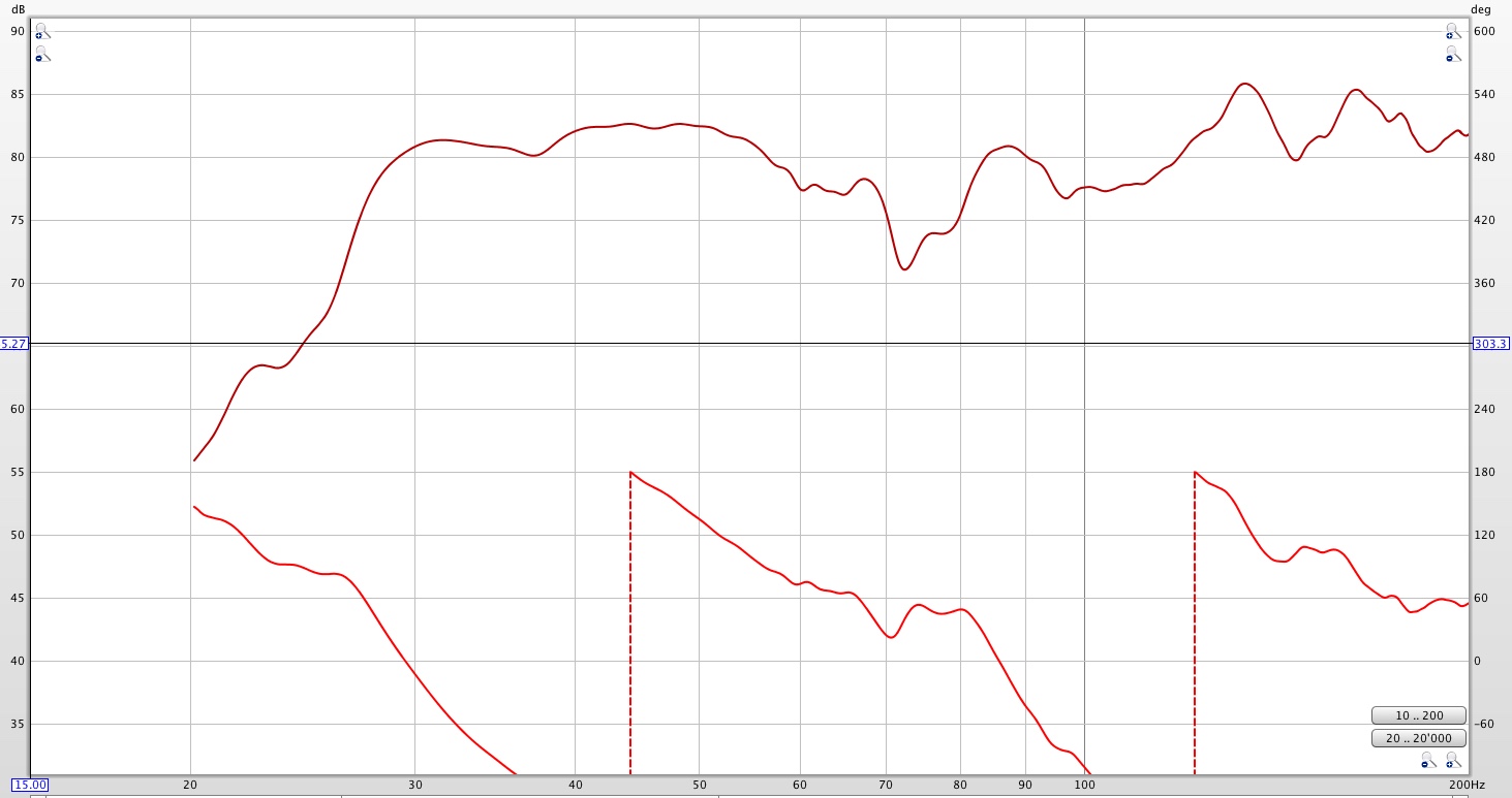

GG14 a écrit :Oui mais cà se mérite. Sans les M3 de laine de roche, point de salut. L'éxiguité des lieux ne permet pas de mettre les épaisseurs souhaitables
Pas forcément.
Vue d'ensemble
Un AVAA à gauche
Un AVAA à droite
AVAA OFF
AVAA ON
Est-ce que la suppression du notch est audible. Pour un audiophile, non. Pour une personne qui est gênée dans son travail, parfaitement.
L'AVAA se prête en démo, il est mobile, il est télécommandable à distance. Le simple fait que le monde audiophile hausse les épaules, montre sa compétence et son intérêt pour les questions relatives à l'audio.
