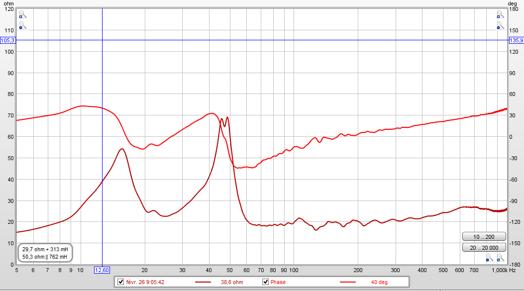

J'ai fait un deuxième caisson : vol ~190 l ; event 18x18x50 cm ; 2 oreillers à l'intérieur.
j'ai fait des mesures en salle :
imp
hp proxi
ev proxi ( Alain j'ai essayé ton astuce, rien n'y fait, c'est droit jusqu'à ~200 hz meme si le ninveau baisse)
ev + hp (soft) : le trou entre 100 hz et 300 hz me chagrine beaucoup d'autant que je cherche toujours son explication.
caisson mesuré à 1 m : ce trou semble minoré !
Qu'en pensez-vous?

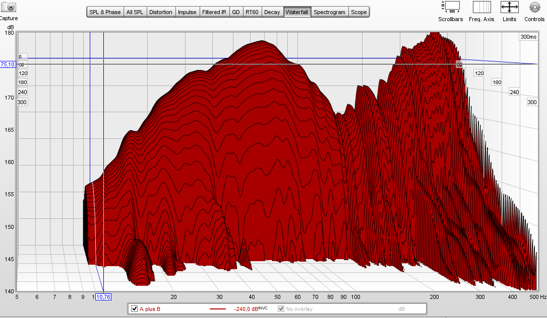

comparaison a+b soft en proxi et caisson à 1m;
soft :
wat
spec
1m Sadune vraie saleté !)
wat
spec
cdlt

Je dirais que toutes tes mesures sont un peu déroutantes ...
Pour l'impédance on distingue une résonance à +/-22Hz, une autre à +/-45Hz
Pas de creux caractéristique dans la courbe du HP seul vers l'accord = +/- 25Hz
Et pas de courbe en cloche pour l'évent ...
Alain
